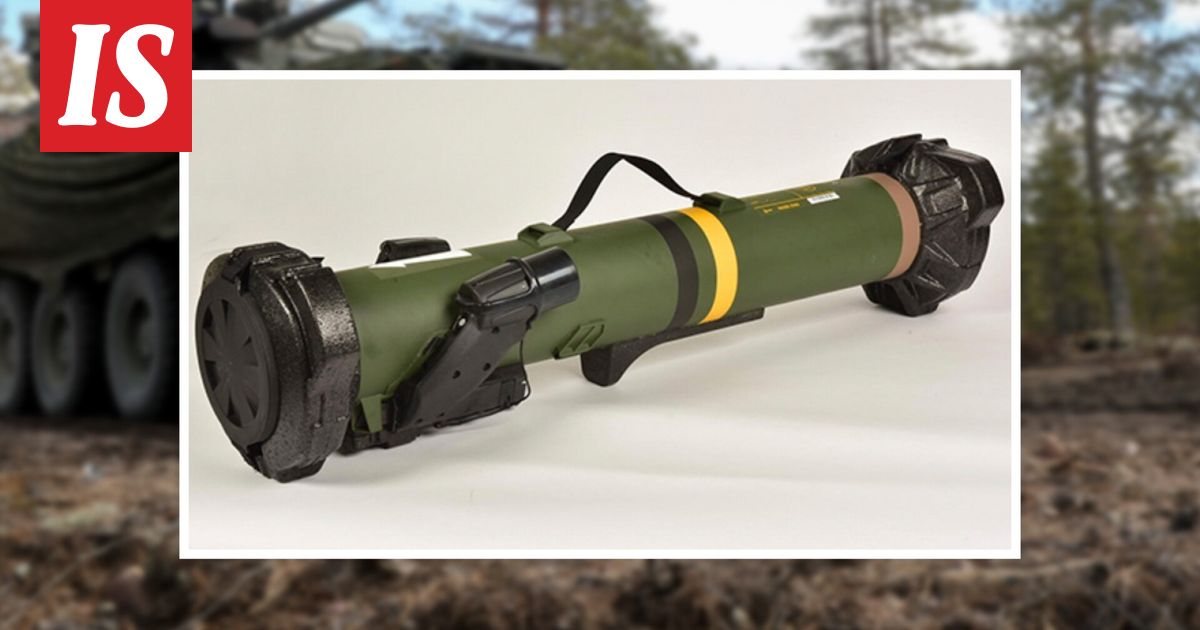

Samaa ajattelin miekin, saadaan Spikeä nopeammin.Lisäbudjetilla ostettavat tavarat pitää saada käyttöön melko nopeasti. NLAW:lla lähivuosien tilauskirjat täynnä ja siksi SR?

Niin, eikö NLAWit nykymäärillä lopu muutenkin aika nopeasti jos niitä jääkärijoukkueiden pst-partioilla on yleisesti käytössä. Julkisuudessa puhuttiin muutamia vuosia sitten, että NLAW on nimenomaan Apilaksen korvaaja, mutta Apilakset ovat kuitenkin edelleen käytössä, NLAWeja ei ole riittävästi niitä korvaamaan.PST-ukkelina ajattelen että NLAW on oikeasti semmoinen nykyajan apilas, tuhoaa suht varmasti vaunun kuin vaunun LÄHELTÄ (400m).
Spike -SR taas sitten tulisi osalla alueellisista ohjusjoukkueista jotka ihan jossain komppaniatasolla ovat puuhaamassa. LR-ohjusporukat ovat sitten komentajan peitsi jolla ulotetaan kauas vaikutukseen. Veikkaampa että spike perhe rupeaa olemaan kaikki PST lähivuosina ja NLAW elää siinä rinnalla jossain valmiusyhtymien tehokkaana PST-nyrkkinä.
NLAW ja Apilakset komppaniatason aseita, NLAW:n kantama riittävä. Spike SR sijoittunee PstOhj - joukkoihin eli pataljoonatasolle ja siitä ylöspäin. PstOhj on sinänsä helppo käyttää, mutta taktiikan, joukkojen ja kaluston tehokkaan käytön sekä yhteistoiminnan vuoksi varsinaiset pst-ohjukset ovat omassa yksikössään pataljoonan/tstosaston/prikaatin käytössä. Jo Spike SR:n 2.000m kantaman hyödyntäminen vaatii meidän maasto-olosuhteissa huolellista tuliasematiedustelua ja erityiskoulutusta. Lyhyelle kantamalle on NLAW ja Apilas, vaikkakin Spiken minimi ampumaetäisyydet ovat hyvin lyhyet verrattuna PstOhj 82/83:een.Niin, eikö NLAWit nykymäärillä lopu muutenkin aika nopeasti jos niitä jääkärijoukkueiden pst-partioilla on yleisesti käytössä. Julkisuudessa puhuttiin muutamia vuosia sitten, että NLAW on nimenomaan Apilaksen korvaaja, mutta Apilakset ovat kuitenkin edelleen käytössä, NLAWeja ei ole riittävästi niitä korvaamaan.

Kyllä. Mielenkiintoisesti NLAW-lisähankinnoista ei kai ole kuulunut mitään? Tilataankohan niitä vielä vai onko se todettu auringonlaskun asejärjestelmäksi, kun nyt kerran ostetaan Spike-SR:ää?
Tästä itse kirjoitinkin täällä jo useampi vuosi sitten (jo 2016 ensimmäisen kerran, eli yli 6 vuotta sitten). Olin silloin siis sitä mieltä, että pataljoonien/TSTOS NLAW-joukkueiden aseistus kannattaisi korvata Spike SR:llä, ja NLAW:t siirtää alemmille joukoille. LR2 pysynee samalla tavalla käytössä kuin nykyinen 2000M, mielenkiintoista sen osalta on, että kuinka paljon uusia ampumalaitteita hankitaan, ja pystytäänkö vanhoja päivittämään niin, että niilläkin voisi käyttää LR2:n kykyä ampua koordinaattiin.PST-ukkelina ajattelen että NLAW on oikeasti semmoinen nykyajan apilas, tuhoaa suht varmasti vaunun kuin vaunun LÄHELTÄ (400m).
Ja hiotumpana 2017:Juu, Spike SR vaikuttaa hiukan amerikkalaisen Javelinin pikkuveljeltä, siinä missä Spike MR/LR on ikään kuin Javelinin isoveli. Sinänsä erittäinkin hyödyllisen oloinen ohjus, mutta nykyisten NLAW:n ja Spike LR:n väliin sille ei jää riittävää tarvetta mielestäni - ellei sitten todellakin jostain järjesty rahoja NLAW:n siirtämiseksi kokonaisuudessaan Apilaksen tilalle ja uuden ohjuksen hankkimiseksi NLAW:ia käyttäville ohjusjoukkueille. Toisaalta esimerkiksi rakennetulla alueella enemmän manuaalista kontrollia tarjoava NLAW puoltaisi paikkansa ohjusjoukkueidenkin kalustona. Rahareikiä on kuitenkin niin paljon muuallakin, joten en kyllä usko tuon tapahtuvan aivan pian - KES 12 PST kuitenkin tuo 50% lisää läpäisyä verrattuna KES 88:aan, joka sekin auttaa asiaa.
Esitin myös vajaa kaksi vuotta sitten, että jääkärikomppaniassa, jos mentäisiin rahoja säästelemättä, olisi PST-puolijoukkue, jossa 2 NLAW-ryhmää ja 2 Spike SR -partiota.Spike-SR olisi itse asiassa oma suosikkini korvaamaan NLAW:t PST-joukkueilla, sillä sen elektro-optinen hakupää helpottaisi vielä entisestään osumista verrattuna NLAW:n inertiaohjaukseen, ja tällä tavalla PST-joukkueet kykenisivät vielä paremmin iskemään esimerkiksi vihollisen marssijärjestykseen tai kesken taistelun juuri haluttuihin maaleihin tarkasti.
NLAW:t voisi sitten siirtää korvaamaan Apilaksen. Tämä vähentäisi tarvetta NLAW-joukkueiden (tai Spike-SR -joukkueiden) jakamiselle ja alistamiselle kärkikomppanialle hyökkäyksessä, koska jääkäreillä olisi erinomainen oma raskaiden vaunujen torjuntakyky.
Voi toki olla, että Spike-SR ei toimi riittävän hyvin metsämaastossa lyhyillä etäisyyksillä, jolloin ihan NLAW:ien lisähankintakin lienee paras vaihtoehto, nimenomaan suorituskyvyn kannalta. Eri asia sitten, mihin rahat riittävät.
NLAW:n kanssa on myös otettava huomioon, että sen kuljetuspakkaukset vievät merkittävästi enemmän tilaa kuin Apilaksen. Yhden NLAW:n kuljetussäiliö vie 3-4 Apilaksen vakuumipussin verran tilaa, jolla on oma merkityksensä nimenomaan ammushuollon kannalta.
