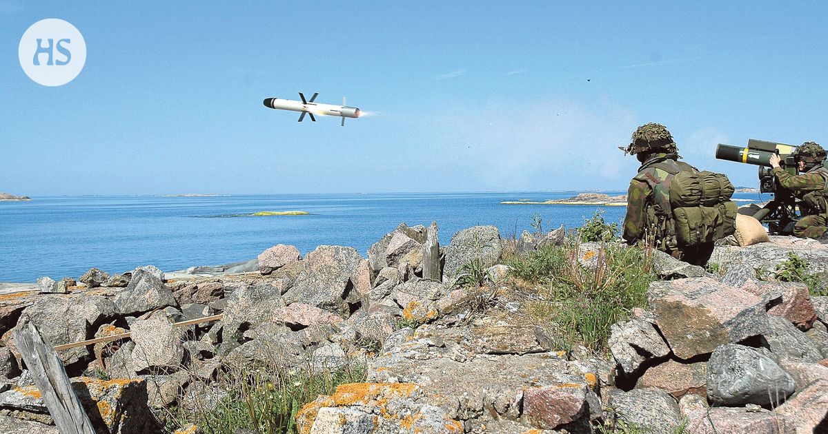

2000M-tyypitys tuli jo paljon aiemmin. Siitä olen samaa mieltä, että 2000M (vs. 2000) liittyy nimenomaan LR-ohjukseen siirtymiseen.
HS kertoi PSTOHJ 2000M:stä jo vuonna 2012:
En tiedä varmaksi, mutta voisi arvella, että kenties että 2000M tuli vuoden 2003 kaupan myötä?
