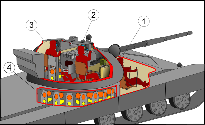

Ja useimmat läntiset vaunut todennäköisesti eivät syty, koska ammuksia ei ole ympäri vaunua.
Abrams on ainoa vaunu jolla on kaikki ammukset tornin takana. Kaikissa muissa vaunuissa on jonkun verran ammuksia myös miehistö tilassa. (jos mukana on täysi suuniteltu tuliannos.)
Iivo kirjoitti:
JOKO kirjoitti:
Miten sen ottaa, Abrams:issa on ammuksia rungossa, mutta nekin ovat suht. turvallisessa ammus tilassa, jossa on siis aukot räjähdyskaasujen "tuulettamiselle".
Niin, ja länsivaunut kyllä syttyvät tuleen, ainakin Abrams syttyy, mutta pointti lienee se, että miehistöllä on kohtuulliset mahdollisuudet selvitä hengissä.
SJ kirjoitti:
Se on tuolla Syyriassa vähän sitä sun tätä, kun T72 vaunuista uupuu monesti helmat, jotka normaalisti suojaavat ammustelinettä, joka sijaitsee heti niiden takana. Heikommallakin panssarintorjunta-aseella saa hyvällä osumalla ammustelineen tuleen.
Syyrialainen panssarimieshän valittaa siinä yhdessä videossa, että ne ERA:lla päällystetyt helmat irtoavat helposti varsinkin kaupungissa jos ne osuvat johonkin.
