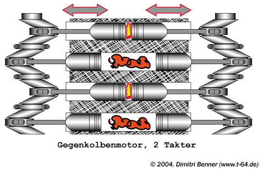

Viisi sylinteriä ja kymmenen mäntää, kyseessä liene jonkinlainen vastamäntämoottori, joka ei keksintönä ole mitenkään uusi. Tosin niitä on valmistettu äärimmäisen vähän. Konstruktio on, kuten sanoit paperilla OK, mutta käytännössä ei. Erittäin huoltoepäystävällinen.
Bodyguard kirjoitti:
Moottori:
Periaate:
Der 5TDF ist ein 2-takt Turbo-Diesel mit Wasserkühlung, Gegenkolbenmotor. Er hat keinen Zylinderkopf weil die Kolben auf einanderer laufen und 5 Zylinder mit 10 Kolben.
Leistungsstärke: 700ps
Diapason des Drehmomentes in dem normalen Gebrach: 2200 bis 2800 dr/min.
Minimaler Drehmoment: 1000
Gewicht: 1050 kg
Noilla isommillla 2800 rpm kierrosnopeuksilla vaunun käytössä nähneen Esa Muikun sanoin 'siitä kuuli jo kauas että se ei voi mitenkään kestää'.
Tyypillinen vastamäntämoottori. Ihan tuskanhiki tulee, kun miettii männänhaalausta. Eikä tuo kahden kampiakselin järjestelmäkään mukavalta tunnu. Onneksi on 2-tahtinen, eipä tuohon järkevästi venttiileitä oikein saisikaan ympättyä. Värähtelyt lienee olleet aikamoiset, mitenköhän oli vaimennettu. Tosin venäläiset ovat usein tehneet sotakoneidensa ( mm. ohjusveneet ) moottorit periaatteella, että niistä otetaan kaikki irti ja sitten vaihtoon. Mitään "kestoihmeitä" ne eivät ole olleet.
