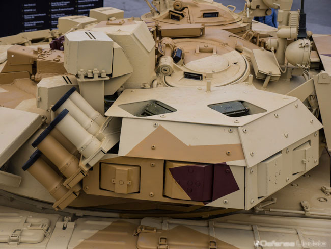

Venäjä esitteli uuden ARENA 3 version Russian arms expossa 2013.
Uuden ARENA 3:n toiminta ei heti avaudu kuvasta.
Tuo laitehässäkkä suorastaan kerjää sirpaleita ja tarkka-ampujan luoteja. Aina osuu johonkin tärkeään.
Eikö ritilän/verkon pää asiallinen tarkoitus ole juuri estää ontelon laukeaminen (sytytin osuu verkon silmään, todennäköisyys sille on noin 80%).
Se että se räjähtää väärällä etäisyydellä ei ole sen pää asiallinen tarkoitus.
Vaan se on vain satunnainen bonus samoin kuin luotien suistaminen lentoradaltaan.
Tuo kotelointi näyttäisi kohtuu kestävältä. Ei taida olla ihan 10 millistä levyä, mutta kuva saattaa vääristää ja saada sen näyttämään ohuemmalta. Ja tuotantomalli voi olla asiakkaan toiveiden mukaan tehty.
Näyttää kyllä aika ohuelta. Lapua magnum ja 12,7 puhkonee panssariluodeilla ongelmitta.
Itselläni hyvin hatarat tiedot aiheesta, mutta olen ollut ymmärtävinäni että "ontossa" panssaroinnissa on aina jotain jippoa sisällä häiritsemässä ja hajoittamassa porkkanan kulkua, eli pelkkä etäisyyden lisäys ei riitä (ainakaan panssarivaunun tai autonkyljen mittakaavassa), ja että noi ritilähäkkyrät ja säleaidat taas lähtökohtaisesti pyrkivät rikkomaan sitä ontelopanosta ennen sen kukkumista. Onko sen näin?
Wanhoja RPG-7:n kranaatteja, muistaakseni sitä perusmallista PG-7:aa, vastaan toimi esimerkiksi kanaverkko. Tämä perustui siihen, että verkko pisti pietsosähköisen sytytyspiirin oikosulkuun.
se menee verkonsilmasta lapi mutta jaa pyrstosta kiinni siten ettei karki osu kohteeseen.
Joo, sen piti estää ontelon laukeaminen, mutta käytännössä taisi olla niin, että vain puolet jäävät laukeamatta. Toisaalta toisinaan on mainittu, että se säle viiltäisi sen ontelopanoksen nokkaan ja ilmeisesti estäisi sen ontelopanoksen suihkun muodostumisen tai jopa viiltäisi jopa siihen panokseen asti, jolloin panos ei ole symmetrinen ja läpäisy on minimaalinen.
Ja se miten tuo estää sen räjähdyksen oli hieman epäselvä minulle, mutta siellä on jossakin pietso sähköinen kide, jonka on tarkoitus räjäyttää ontelopanoksen nalli.
