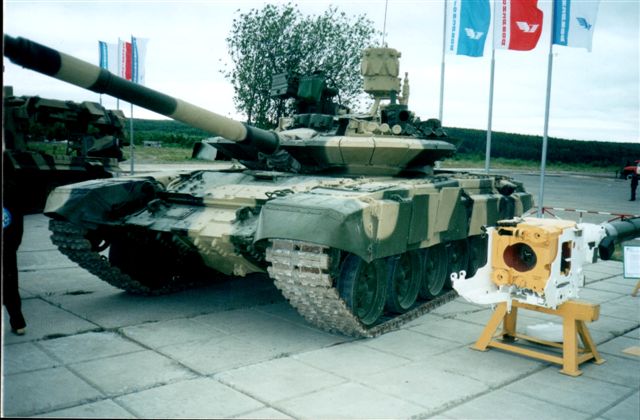

Tässä on T-72M1 with heavy dynamic protection (Heavy ERA) Kontakt-5 on hull and aparently newer Relikt on turret, Relikt cassettes are placed in such way because behind them are placed protective elements of ARENA Active Protection System
Näin Suomi voisi tehtää niiden T-72 kanssa........

Onko Venäläisten kehittämä "Dynaaminen suojaus" tuttu kenellekkään? Kuulin siitä muutama vuosi sitten ja ilmeisesti T-90S tai jossain uudemmassa versiossa olisi väitetysti sisäinen suojapanssari, jonka väitettiin (valmistajan ilmoitus) pysäyttäneen USA:n 120 mm M829A3 ammuksen eli yleisesti maailman suorituskykyisimmäksi kehutun APFSDS-kranaatin.
Etäisyydestä tms. ei ole mitään tietoa.

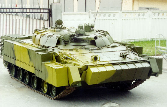

BMP-3, newly modernized bmp with dynamic defence + arena
Toinen versio
Tällä taidetaan tarkoittaa venäläisten 'puoliaktiiviseksi' kutsumaa panssarointia, jossa panssariteräskuoren sisällä on joko kumilevyjen välissä kovia metallilevyjä tai kovia metallilevyjä nestetäytteisillä raoilla. Ne levyt pääsevät liikkumaan kun niihin osuu ammus, ja tämä vinottainen liike syö ammuksen liike-energiaa ja tekee yksittäisten levyjen läpäisystä vaikeampaa. Tämän periaatteen eri sovelluksia on ollut T-72B:ssä ja T-80U:ssa, joten T-90:ssä kyseessä on varmaan jokin sen jatkokehitelmä.
Jos saat käsiisi Panssari-lehden numeron 3/2010 niin siellä on tarkempia tietoja aiheesta.
