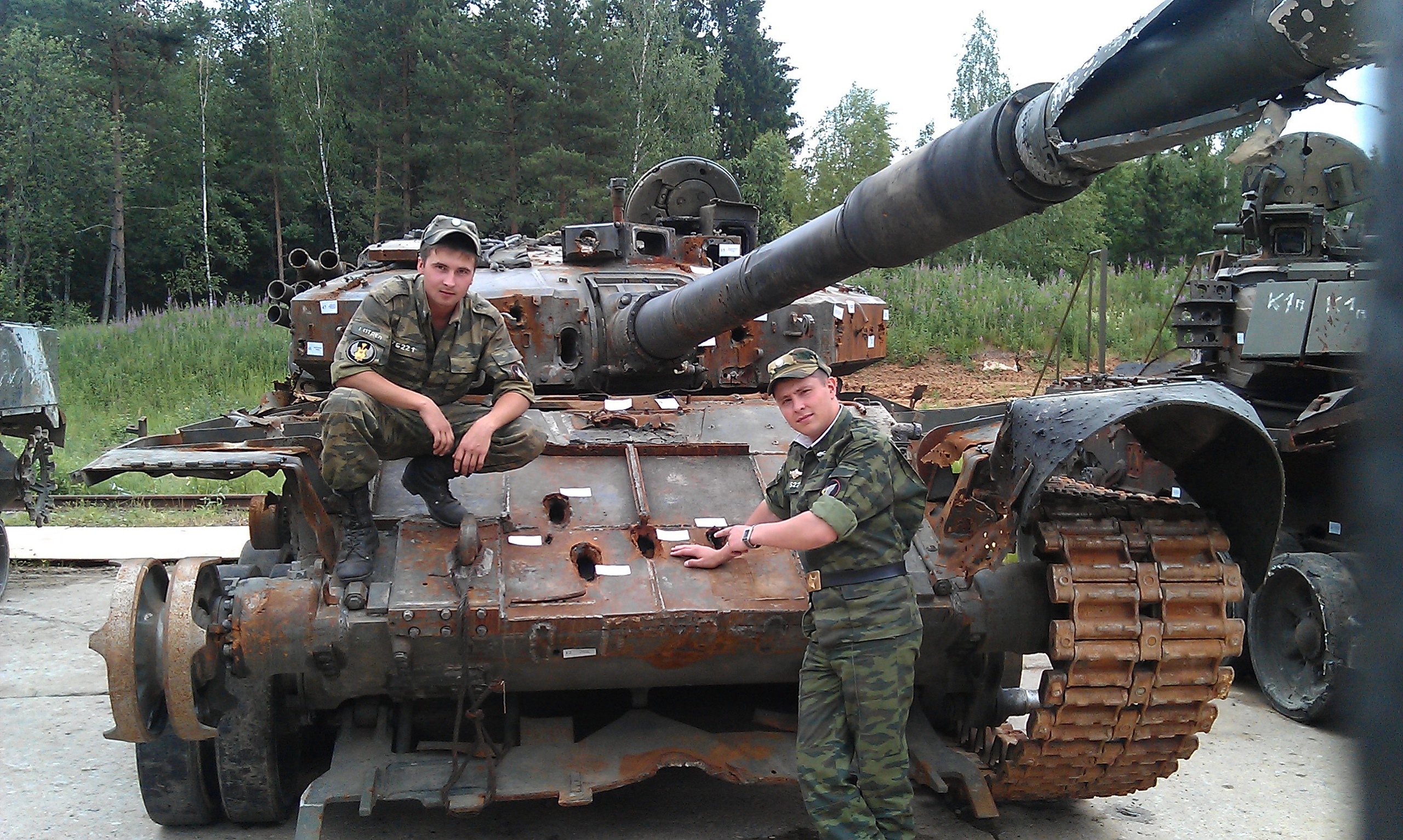

The following pictures show the locations of impacts by ATGL RPG-29 (in red) and ATGM Kornet (in black) against ERA-equipped vehicles. Which of these hits penetrated was not disclosed.
Ja pari kuvaa missä Yuri ja Boris poseeraa. Vaikuttaa vähän tuoreemmilta kuvilta:
