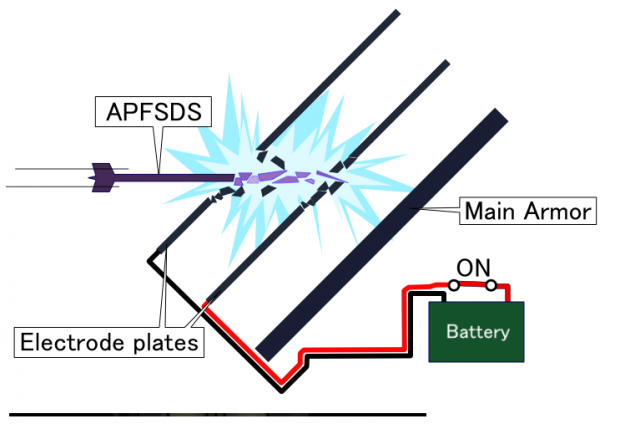

-traditional ERA has become outdated in terms of potential
-instead they will use 'electro, plasma polymers, graphene"

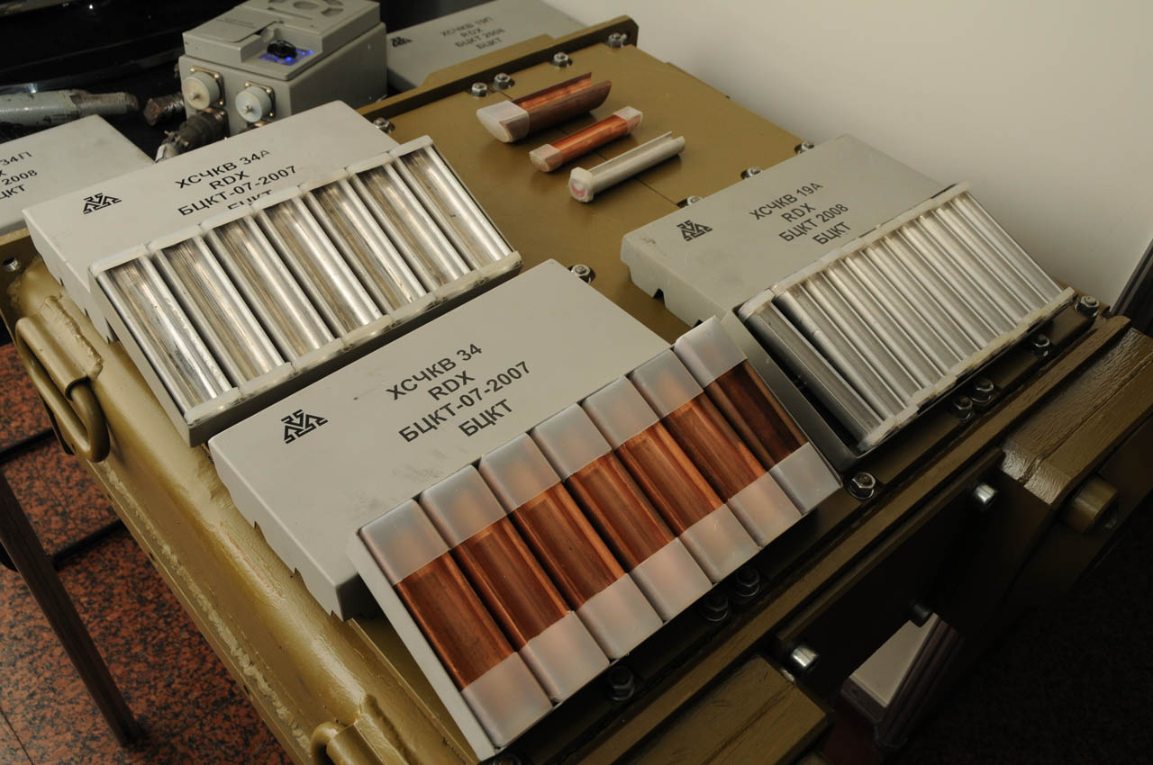

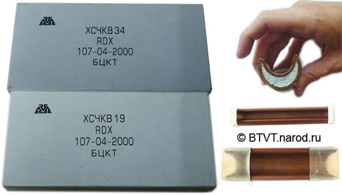

Ihmettelen myös väitettä että perinteinen ERA on tullut tiensä päähän kun viimeisin Venäjällä laajaa käyttöä saanut ERA on Kontakt-5. Ellei sitten "electro":lla tarkoiteta ERA:a joka ohjataan räjähtämään sähkösignaalilla.
Tuo voisi viitata siihen ERA malliin, joka on muotoiltu tuottamaan alikaleja pätkiviä EFP panoksia.

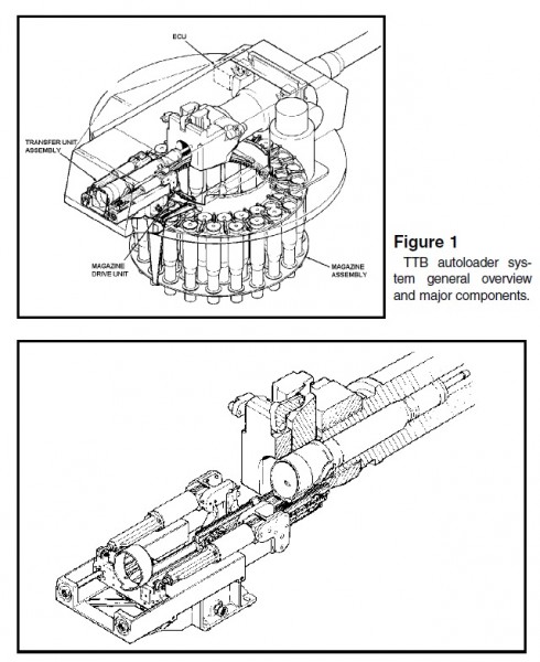

Jos lataajan voi korvata automaatilla niin miksi pitää lataajaa kyydissä?
