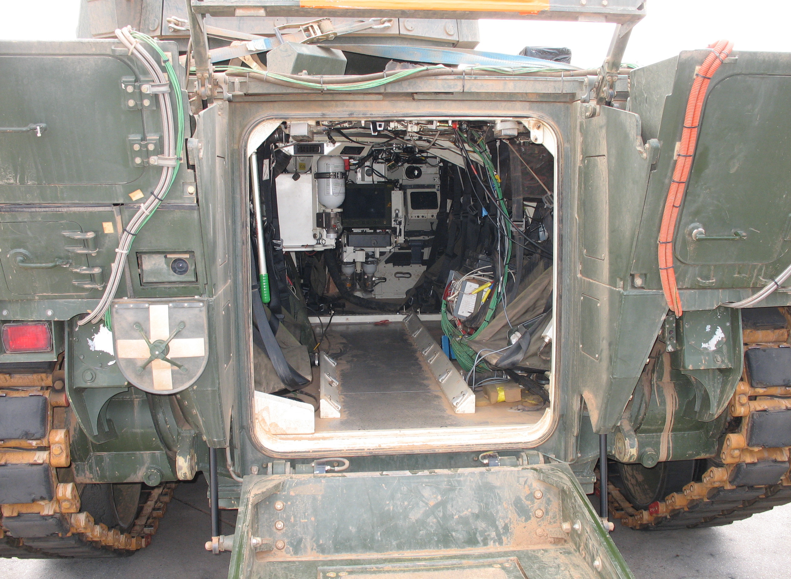

Kuten jo aiemmin otin esiin, niin nykyiset IFV:t kuten Puma rupeavat olemaan massaltaan, suojaltaan ja tehoiltaa aika lähellä taisteluvaunuja. Puma lisäpanssarein painaa saman kuin T90, vaikkei siinä ole järeää tornia eikä 125mm kanuunaa. Tuotantokustannusten ja huollon kannalta olisi tulevaisuudessa hyötyä, jos taisteluvaunu ja IFV voisi jakaa saman alusta- ja voimansiirtotekniikan.
Puma itse asiassa muistuttaa Armataa. Miehittämätön torni ja 3h miehistö edessä. Ja kameroita ja näyttöjä riittää.
Ymmärränkö oikein että noissa kuvissa on vaununjohtaja ja ampuja. Ja että kuljettaja istuu vielä kauempana edessä eikä näy näissä kuvissa?
