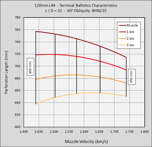

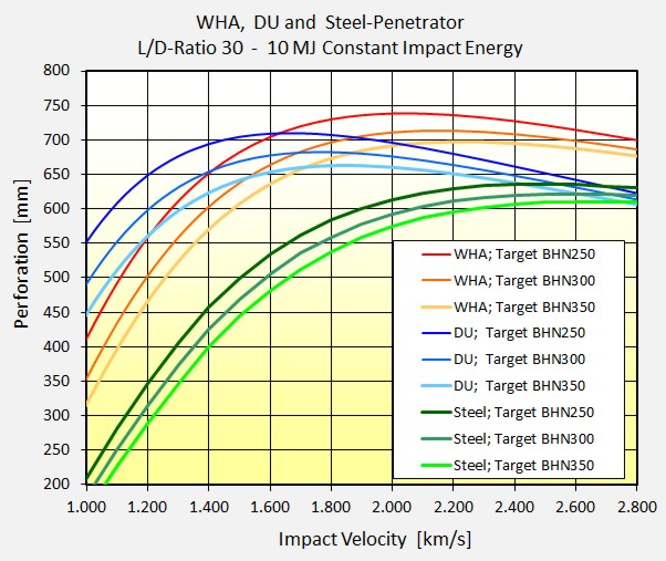

"Liittyen kalipeeri-mittaan, lähtönopeuksiin ja eri ammuksiin sekä näistä riippuvaan läpäisyyn, yllättäen korkeampi lähtönopeus ei ole sekä teoriassa että käytännössä itsessään aina parempi."Liittyen kalipeeri-mittaan, lähtönopeuksiin ja eri ammuksiin sekä näistä riippuvaan läpäisyyn, yllättäen korkeampi lähtönopeus ei ole sekä teoriassa että käytännössä itsessään aina parempi.
Esim. Abramsin uraani-kudilla optimi-nopeus on parabeelin muotoinen. (kuva alla). http://www.longrods.ch/optv.php
Sama pätee näemmä reaalimaailmassa pidemmillä etäisyyksillä tungsteenin tapauksessa http://www.longrods.ch/givgun.php
Toivottavasti kuitenkin lukijakunta huomasi, että ylemmässä kuvassa iskuenergia oli vakio, eli 0.5*m*v^v oli vakio 10 MJ, joten ammuksen massa m = 20 MJ / v/v
Korkeampi lähtönopeus on siis parempi, jos ammus on sama, eikä sitä kevennetä suuremman lähtönopeuden saavuttamiseksi, kuten kuvissa.
Alemmassa kuvassa lienee sama tilanne, eli ammuksen massa pienenee oikealle päin.
En tajunnut mikä tuloksessa oli mielestäsi yllättävää?

Osaatko sanoa, miksi Uraani ja Volframi (Tungsten) käyttäytyvät eri tavoin?
