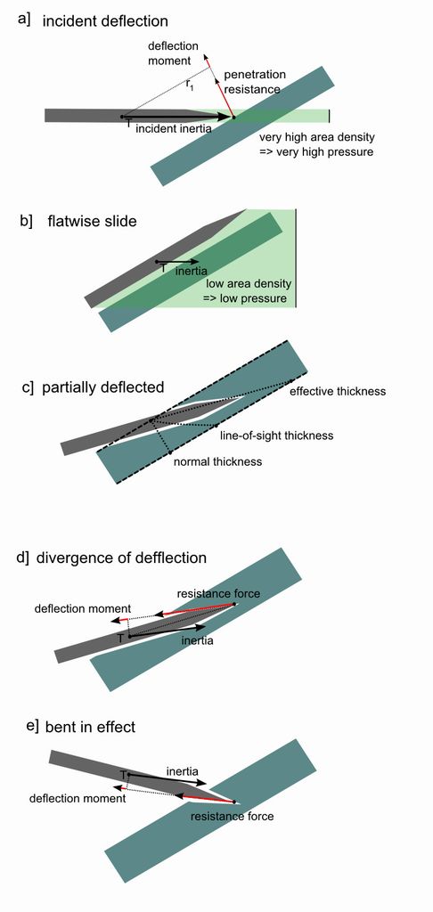

Alikalit ilmeisesti tuottavat tarpeeksi kovan iskun, että laatta reagoi ja räjähdys pyrkii vääntämään nuolta ja siten heikentämään läpäisyä. Yhdessä vaiheessa naapuri väitti, että ERA kykenisi katkaisemaan räjähdyksellä sen nuolen, jolloin läpäisy heikkenisi huomattavasti, mutta uudemmat ammukset on vahvistettuja tuota varten.
Onko asia tosiaan noin yksinkertainen?
Eikö nuolen ”paksuntaminen”/poikkipinta-alaa lisäys, huonotta läpäisyä. (Ainakin itse olen ymmärtänyt.
Että mitä pienemmälle pinta-alalle energia saadaan keskitettyä, niin sitä parempi on läpäisy)
Eikä ERA:la yleensä pyritä katkaisemaan nuolta vaan ”muuttamaan sen suuntaa”.
Mutta tästä saattaa olla seurauksena, nuolen katkeaminen kun se osuu panssariin.
Samalla tavalla nuo ”lisäpanssarin” sisällä olevat levyt pyrkivät myös kääntämään nuolen suuntaa.
Kuvittelisin, että "vahvistaminen" tarkoittaa rakentellista vahvistamista materiaalin parantamisen keinoin, ei välttämättä paksuntamalla. Koska muuten käy kuten kirjoitit. Missään nimessä asia ei ole yksinkertainen.
Juu, kyllä se heikentää läpäisyä jos mikään muu ei muutu. Voisi selittää miksi A6 sai pidemmän putken ja uuden nuolen. Mutta oma käsitykseni oli, että insinöörit testaili nuolia ja mahdollisesti kehittivät sitkeämmän materiaalin nuolille. Mutta muistelen joskus olleen juttua, että se A6:n nuoli (en muista mallia) ei juurikaan lisännyt läpäisyä ja sen kerrottiin omaavan "suuremman läpäisyn jälkeinen efektin."
Tiedän, tälläistä naapurin insinöörit kuitenkin väittivät ja mahdollisesti olikin totta jollakin nuolella.
