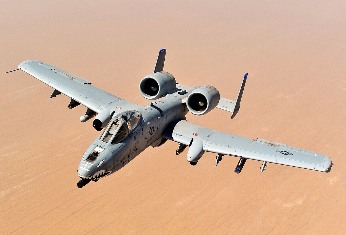

En ole varma riittääkö tuo läpäisemään A10 titaanikulhoa? En minä sillä, mutta kun pojat niin halusivat ja mua rupesi mietittytään että mitä jos sillä olisi riittävästi puhtia?
Jos ampumaetäisyys ja osumakulma ovat missään määrin järkevät, niin tuollaisen panssariammuksen pitäisi kyllä mennä läpi titaanisestakin kylpyammeesta, IMHO. Sirpale ehkä eri juttu?
The cockpit and parts of the flight-control systems are protected by 1,200 lb (540 kg) of titanium aircraft armor, referred to as a "bathtub".[63][64] The armor has been tested to withstand strikes from 23 mm cannon fire and some strikes from 57 mm rounds.[59][63] It is made up of titanium plates with thicknesses varying from 0.5 to 1.5 inches (13 to 38 mm) determined by a study of likely trajectories and deflection angles. The armor makes up almost six percent of the aircraft's empty weight. Any interior surface of the tub directly exposed to the pilot is covered by a multi-layer nylon spall shield to protect against shell fragmentation.[65][66] The front windscreen and canopy are resistant to small arms fire.[67]
Järki käteen taas! Ei lentokoneissa tai edes taisteluhelikoptereissakaan voi olla mitään ihmeellistä panssarointia. Miksi, no vaikka ihan painon takia.
A-10 tai esim jotkut taisteluhelikopterit on lentäviksi laitteiksi hyvin panssaroituja. Kuitenkin niidenkin osalta panssarointi on vain tietyissä kriittisimmissä kohdissa ja osa suojauksista on tehty ihan muilla menetelmillä kuin yksinkertaisesti suojaamalla niitä panssarilevyillä ja ideana on ettei menetetä lentäjää tai koko konetta heti ensimmäisestä vaikutuksesta. Eli lentävien laitteiden tehtävä todennäköisesti keskeytyy jos niihin kohdistuu asevaikutusta.
Parolan panssarimuseon pihalla on T-54:n torni, jonka kyljessä on 57mm:n panssarikranaatiin lävistämiä reikiä. Edestä ei ihan läpi mennyt vaikka syvän kuopan jättikin.
A10:n titaaniamme on 57mm:lle pelkkää märkää vessapaperia!
Yllä oli mainittu vain yhdelle a-tarvikkeelle mahdollisesti annetut panssarinläpäisy lukemat. Pitää muistaa että jo 30 mm modernilla panssariammuksella voi olla reilusti yli 100 mm läpäisy varmaankin vielä reilusti yli 1000 m etäisyydellä. Eli nykyaikaisella 57 mm a-tarvikkeella maalivaikutus on varmasti todella merkittävä ja tehoaisi myös kaikkiin rynnäkköpanssarivaunuihin ja tietyissä tilanteissa jopa taistelupanssarivaunuihin. Eli LEKO/HEKO olisi todella pelkkää vessapaperia "Marksmanin korvaaja" ZSU:lle.
