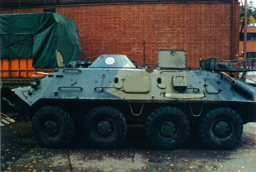

Eikö uppoamisen syy ollut jälkeenpäin lisätty tavarateline kannen takapuolelle? Ja siitä johtuva epätasapaino.
Taakkateline oli siinä mielessä osasyyllinen, että sinne ei saanut Parolassa laittaa kuin reppuja ja osia joukkue materiaalista. Nyt siellä oli miehiä.
Koko tapahtumaketju alkoi jo siinä kohtaa, kun BTR-60 siirrettiin Panssariprikaatista Karjalan prikaatiin ja koulutus kuviteltiin voitavan viedä läpi, kuin PASI-kalustolla.
Vaunumiehistö palveli Parolassa 330 vrk ja Vekaralla 240 vrk ja vaunujen johtajat olivat jääkärejä ei vaunumiehiä.
Loput tapahtumaketjua voi lukea OTKESin raportista.
Muistat ehkä väärin (Pasi). Asiat taisivat olla jopa tuota pahemmin. Koulutus oli järjestetty sillä asenteella, että kone (BTR-60) on kuin traktori perävaunuineen, jotka se kai alunperin korvasikin. Sen mukaan niiden kanssa sitten elettiin. Kuski vastaa vehkeestä ja käytöstä. Siis esim upseereille ei järjestetty koulutusta lainkaan, toisin kuin Parolassa, jossa jo silloin oli itsestään selvää, että upseerit opiskelevat joukkonsa kuljetus- ja taisteluajoneuvot, niiden käyttöä, huoltoa, taistelutekniikkaa, ym. ns. kalustokursseilla. Ja ko. vehkeitä hoidettiin Vekaralla monin tavoin kuin traktorin kärryä.
Vikaa oli turvallisuuskulttuurissa ja vähän muussakin kulttuurissa. Muistaakseni tuona päivänä ko. komppanian 11 vaunusta neljää ei saatu lainkaan käyntiin, 1 hajosi matkalle, 1 upposi ja viisi pääsi perille. Saatan toki itsekin muistaa osin epätarkasti, joten korjatkaa jos tarve, mutta kulttuuri- ja asennekysymyksen suunnille itse osoittaisin juurisyytä.
Parolassa oli useiden vuosikymmenien kokemus ja ymmärrys siitä miten se oma kalusto tarvitaan matkalle ja taisteluun, oikein hoidettuna ja käytettynä. Muutenhan se nimittäin olisi panssarijoukon sama julistaa itsensä jalkaväeksi ja jättää hankala motoriikka varastoon lahoamaan. Ei mitään pahaa olla jalkaväkijoukko, mutta jos on tarkoitus olla vähän motorisoidumpi tai jopa mekanisoitu, ellei jopa ihan panssaria, niin joko ollaan ja eletään sen mukaan, tai ei sitten olla. Nykyäänhän ilmeisesti panssarikulttuuri asenteineen ja mm toimeenpanokykyineen (nopeat liikkeet, eikä vain kaluston vauhdin osalta) on saatu juurrutettua Vekarallekin oikein hyvin.

Eikös tuo kookas taakkatelinekin ollut "kehitetty" vasta siinä vaiheessa kun BTR't siirtyivät Parolasta .. Parolan vaunuissa teline oli huomattavasti pienempi ja siihen ei saanut kiinnittää painavia esineitä. (en toki omakohtaisesti tiedä, kun en ole panssarijääkäripuolella koskaan ollut ... mutta tämmöinen mielikuva minulle on jäänyt).
Jos vaunuihin tehdään tuon kaltaisia muutoksia, luulisi että ne pitää perinpohjaisesti testata ja hyväksyttää; ei tarvitse olla mikään tekninen velho että tajuaa painopisteen siirtyvän, kun vipua lisätään noinkin kauas keskipisteestä. (.. tulee mieleen vastuukysymys; mikä on esim. pääesikunnan kuljetustoimiston vastuu kalustoon jälkikäteen tehtävistä muutoksista)
Toki tuossa oli aivan järkyttäviä muitakin laiminlyöntejä ja käsittämätöntä ymmärtämättömyyttä sekä piittaamattomuutta mukana, monessa vaiheessa, eikä tosiaan vähiten toimintakulttuurissa ja asenteissa. Tutkinta olisi voinut kohdella asioita paljon kovemmin. Niin surullista.
Luin tuon onnettomuuspöytäkirjan läpi. Onnettomuuden suurimmat syyt oli BTR takapainoisuus johtuen taakkatelineestä ja telineen päällä ja edessä istuneista 4 jääkäristä ja siitä, että BTR vedenpoistopumpun poistoaukko oli liian alhaalla, eikä siinä ollut takaiskuventtiiliä. Aukko oli jo ihan normiajossakin todella lähellä vedenpintaa ja onnettomuustapauksessa olikin sitten veden alla johtuen tuosta kuormauksesta ja vettä pääsi virtaamaan moottoritilaan. Taakkateline sitten esti kyydissä olleita havainnoimasta kuinka syvällä BTR kulki ja veden virtaamisen moottoritilaan. Muutama muukin reikä joiden tarkoitus oli johtaa vesi pois päästi veden sisälle kun BTR oli peräpainoinen.
Totta kai sitten koulutuksessa oli puutteita. Suurimpana se, että ketään ei oltu määrätty tarkkailemaan vedentuloa moottoritilaan. Vettä kun mitä ilmeisimmin tuli aina sisään ja sitä piti tarkkailla.
- Ilman taakkatelinettä ei olisi ollut peräpainoinen
- Taakkateline esti matkustajia näkemästä mitä siellä perässä tapahtuu
- Vedentuloa ei tarkkailtu vaunun sisällä vaikka olisi pitänyt. Jos olisi tarkkailtu, niin olisi havaittu tilanne ja voitu käyttää päävedenpoistoa joka oli paljon tehokkaampi kuin käytetty poistopumppu.
- Siinä vaiheessa kun vesi saavutti säleiköt oli peli menetetty ja uppoaminen kesti vain muutaman sekunnin.
