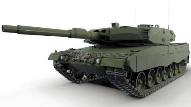

Mää oon ennenkin ehdotellut neloselle torniin sitä kartiopanssaroinnin rakentamista. Jääköön suosiolla se yksi "kurkistusaukko" paikalleen ja peittämättä. Jossain päivitys paketissaan juuri näin on tehtykin. En millään usko, ettei teräspalojen kiinnittäminen suunnitteluun web onnistuisi ihan "Suomi-työnäkin'. Tornin suojaus paranisi edestä eikä heti ensisilmäyksellä paljastuisi kakkosrivin Leopardiksi.

Ainakin puolalainen päivityspaketti on todella kokonaisvaltainen ja sisältää peruskunnostuksen, vaikka ei olekaan KMW:n tehdaspäivitysten tasoinen (ei esimerkiksi sisällä tähtäimen siirtoa kiilapanssarin takia). Puolalaiset päätyivät siihen (vs. KMW:n tehdaspäivitykset) kustannussyistä ja sen takia, että halusivat vaunuosaamista Puolaan ja mahdollisimman suuren osuuden päivityspaketin töistä tehtäväksi Puolassa puolalaisia komponentteja käyttäen.Turkissa ja Puolassahan noita modeja on tehty myös.
Tämähän meillä täällä forumillakin usein meinaa unohtua A4-lautan päivityksessä. Vaativat peruskunnostuksen, joka lienee ollut Puola-päivityksessä yksi suurimmista kipukohdista. Varaosia tosiaan vain Saksasta KMW:ltä, ja maksavat maltaita.Ainakin puolalainen päivityspaketti on todella kokonaisvaltainen ja sisältää peruskunnostuksen, vaikka ei olekaan KMW:n tehdaspäivitysten tasoinen (ei esimerkiksi sisällä tähtäimen siirtoa kiilapanssarin takia). Puolalaiset päätyivät siihen (vs. KMW:n tehdaspäivitykset) kustannussyistä ja sen takia, että halusivat vaunuosaamista Puolaan ja mahdollisimman suuren osuuden päivityspaketin töistä tehtäväksi Puolassa puolalaisia komponentteja käyttäen.

Mää oon ennenkin ehdotellut neloselle torniin sitä kartiopanssaroinnin rakentamista. Jääköön suosiolla se yksi "kurkistusaukko" paikalleen ja peittämättä. Jossain päivityspaketissa maailmalla juuri näin on tehtykin. En millään usko, ettei teräspalojen kiinnittäminen suunnitteluun ei onnistuisi ihan "Suomi-työnäkin'. Tornin suojaus paranisi edestä eikä heti ensisilmäyksellä paljastuisi kakkosrivin Leopardiksi.
