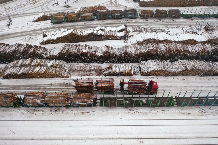

Puita kuljettavien kotimaisten junien / vaunujen kuvia oheisista linkeistä:
Ne näyttävät, että kotimaisessa rautatiekuljetuksissa puukuormia ei sidota pituussuuntaan lainkaan eikä niitä kiristetä pankkoja vastaan liinoilla/ketjuilla, ainakaan noissa kuvissa.
--> Pituussuuntainen voima ei voi ylittää kitkavoimaa u*m(puut)*g ja kuorman hidastuvuus voi olla enintään u*g. Wikipedia tarjoaa puu - puu parille kitkakertoimiksi u= [0,5 0,3] lepo- ja liikekitkalle, joten kotimaan puukuljetuksissa ei ole huomioitu lyhytaikaista vaatimusta 4*g eikä edes arvoja 1*g tai 0,8*g. Wikin kitkakertoimen perusteella ääriarvo olisi 0,5*g pituussuuntaiselle kiihtyvyydelle ilman lisätoimenpiteitä puukuljetuksissa rautateillä (täysin kehittynyt lepokitka!).

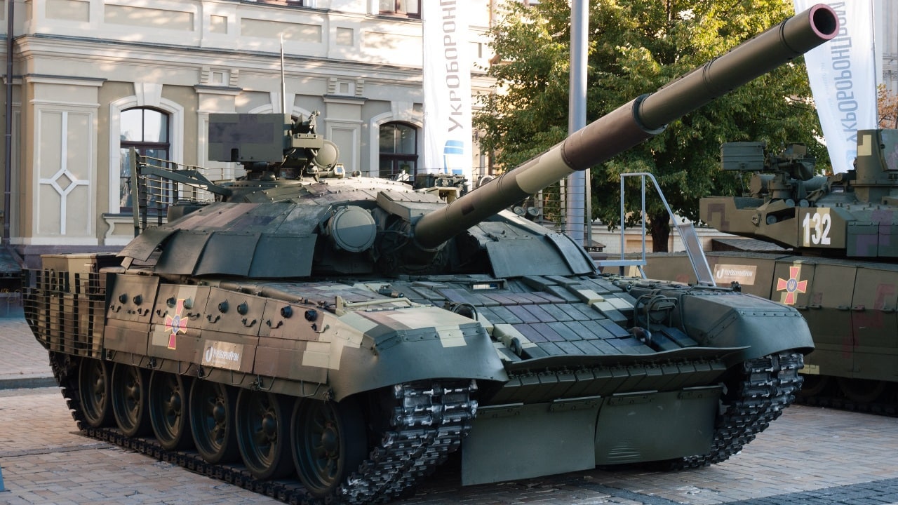

Ohessa puhutaan ukrainalaisesta Nozd-lisäpanssarista asennuksesta torniin ja Kontakt 1 laatikoita runkoon alkujaan ukrainalaisiin T-72 vaunuihin, mutta onko kapasiteettia ja materiaaleja lisäpanssareiden asennukseen lahja vaunuihin?
Kaikissa panssarivaunuissa on jonkunnäköiset tornin lukot, mitkä lyödään päälle jos ei tornia pyöritetä. Lukitsemistavat vähän vaihtelee, pääasiassa nykyään on sisäiset tornin lukot mitkä käytännössä ottaa kiinni torninkehään ja koron hammaskehään, ja tällä saadaan turha rasitus pois suuntausmoottoreista. Joissain koron lukitukseen on erillinen salpa jolla kiinnitetään pääaseen lukko tornin kattoon kuten Mikfin tuossa kertoikin. Joissain (lähinnä vanhemmissa?) vaunuissa on myös takakannella ulkoinen tukivarsi (eräänläinen tornin lukko myös sekin), mihin putki kiinnitettiin (englanniksi "travel lock" vihjaa jo käyttötarkoituksesta) kuljetuksen ajaksi. Ilmeisesti Saksassa paikalliset viranomaiset määrää/on aikaisemmin määrännyt, että tornin lukitus pitää olla visuaalisesti tarkastettavissa ulkopuolelta ja siitä johtuisi nuo kuormaliinat putken päässäkin, voisin veikata että käytäntö on samanlainen muuallakin keski-Euroopassa.

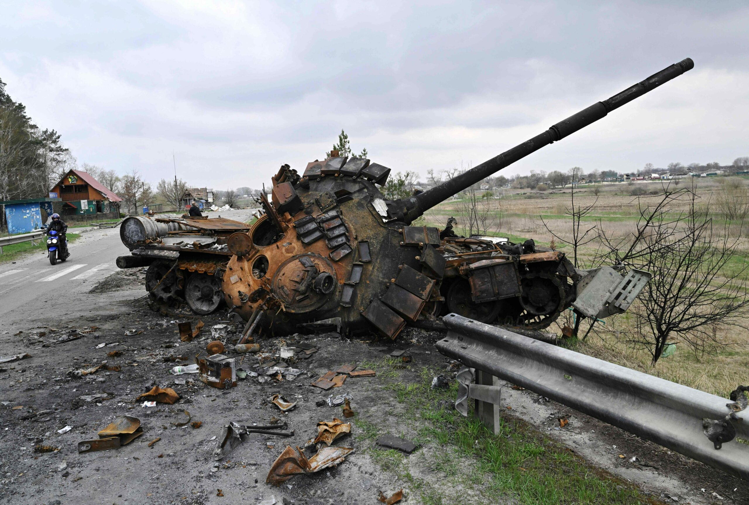

Luin vanhoja keskusteluja tästä ketjusta, ja niissä Leopard 2A4:ään kaivattiin lisää panssarointia. Siitä tuli mieleen, että mitenköhän tuollaiset ylimääräiset palikat (olivat sitten tavallista panssarointia, ERA-tiiliä tms.) mahtavat pysyä vaunuissa kiinni? Irtoavatko helpostikin, jos ajetaan pajukon tai muun pusikon lävitse?
Venäläisillä oli tällainen ongelma rungon ERA tiilien kanssa, tarkemmin sanottuna kyljen helmaan kiinitettyjen kanssa.
Kokemattomat kuljettajat osuivat ties minne ja koko helma repeytyi irti. Vastaavia kuvia on nähty Ukrainan tantereilla, vaunujen helmoista puuttuu paloja, joskus koko helma.
Muut taitavat olla tukevammin kiinni, joten ongelmaa ei ole.

Esim. Puukuljetuksien kuvien perusteella arvot 0,8 g tai 1,0 g eivät voi olla edellytys rautatiekuljetuksille pituussuuntaisen kiihtyvyyden arvona.
Arvelen 0,5*g riittävän Suomessa, ellei matalampikin arvo pituussuuntaiselle kiihtyvyydelle käytännössä.
1,0 g ja 4,0 g lienevät lyhytaikaisia sokkikiihtyvyyksiä, joilla ei ole globaalisti rakenteille käyttöä kuljetusten suhteen.
Voi pohtia niinkin, että onko leikkuupuimuri, traktorit tai paperikoneen sisäosat, teräsristikot, paineastiat yms. isohkot osat tai osakokonaisuudet suunniteltu ja valmistettu 4*g poikittaisia tai osan pituussuuntaisia kiihtyvyyksiä vastaan? Tuskinpa ovat ja 1*g voi tehdä tiukkaa, mutta kyllä niitä junilla kuljetetaan ilman murheita.
