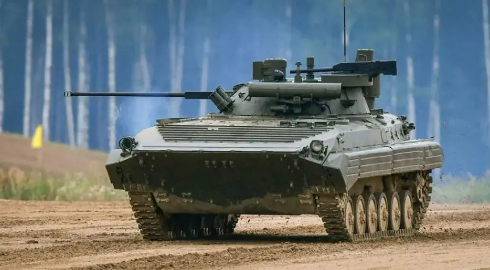

No jos tuumataan tuota meidän bemaria modernisaatiota niin kaikki siitä kerrottiin jo silloin kun modernisoiti julkistettiin eli ei ole mitään uutta kerrottavaa. Se oli loppujen lopuksi varsin "pieni" modernisointi (joka kuitenkin nosti taisteluarvoa huomattavasti). Itseä on jäänyt lähinnä kiinnostamaan se, että pohdinnassa oli vissiin kaksi eri modernisaatio pakettia: suppea ja laaja. Tämä modernisaatio on se suppea, joten mitä lie laaja sisältänytJännää että juttu on vain sivun mittainen vai onko tilaajalle enemmän materiaalia? Tuossa ei ole mitään uutta jo vuosia sitten aloitettuun modernisaatioon liittyen. Erikoista että asiasta kirjoitetaan vasta nyt kun sama juttu on ollut eetterissä joka puolella jo aikoja sitten. Mitään uutta, saati edes kuvia sisältä ei tuossa kyllä ollut.
No jos tuumataan tuota meidän bemaria modernisaatiota niin kaikki siitä kerrottiin jo silloin kun modernisoiti julkistettiin eli ei ole mitään uutta kerrottavaa. Se oli loppujen lopuksi varsin "pieni" modernisointi (joka kuitenkin nosti taisteluarvoa huomattavasti). Itseä on jäänyt lähinnä kiinnostamaan se, että pohdinnassa oli vissiin kaksi eri modernisaatio pakettia: suppea ja laaja. Tämä modernisaatio on se suppea, joten mitä lie laaja sisältänyt![]()
