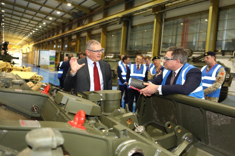

Challenger 3:n päivityksen hinta on 148 vaunusta 800 miljoonaa puntaa, eli siis 5,4 miljoonaa puntaa kappale; tämä on 6,1 miljoonaa euroa.
The Challenger 3 tanks are being upgraded by Rheinmetall BAE Systems Land (RBSL) under an £800 million contract, which will deliver 148 Challenger 3 tanks
Challenger 1:n erot Challenger 2:een ovat lähinnä tornissa, rungon eroina Challenger 2:ssa on uudempi komposiittipanssari ja hydropneumaattinen jousitus on uudempaa sukupolvea, lisäksi rungon ampumatarvikevarastossa on märkäsäilytys 1:ssä, 2:ssa ei enää ole.
Challenger 3:n päivityksessähän vaunut (Britannian Challenger 2:t) saavat kokonaan uudet tornit, ja rungoista uusitaan taas jousitus uudemmanmalliseen, moottorin jäähdytys uusitaan ja ilmeisesti voimalinja huolletaan perusteellisesti, lisäksi rungon panssarointi uudistetaan. Näin ollen Challenger 1:stä olisi suurin piirtein sama vaiva päivittää Challenger 3:een kuin Challenger 2:sta.
