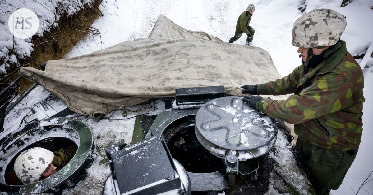

Jatkona vielä nosto päivän hesari-artikkelista (vaikka tätä ei nyt varmaan kannata minään totuutena ottaa, vaan mahdollisuutena):
Leopard 2:ta pidetään yhtenä maailman parhaista taistelupanssarivaunuista. Läntisistä malleista kilpailijoita ovat lähinnä amerikkalainen Abrams ja brittien Challenger.
”Äärimmäisen käyttövarma ja luotettava”, luonnehtii Leopardia harjoitusta johtava kapteeni Antti Heiskanen Panssariprikaatista. Heiskanen arvioi, että molempien vaunumallien käyttö jatkuu Suomessa päivitysten ansiosta 2040-luvulle.
Eli kuten meillä pohojanmaalla on tapana sanoa: "halapaa, ku rahalla selvisi". Pätäkkää pöytään, niin näillä mennään vielä kauan.

”Äärimmäisen käyttövarma ja luotettava”, luonnehtii Leopardia harjoitusta johtava kapteeni Antti HeiskanenPanssariprikaatista. Heiskanen arvioi, että molempien vaunumallien käyttö jatkuu Suomessa päivitysten ansiosta 2040-luvulle.
