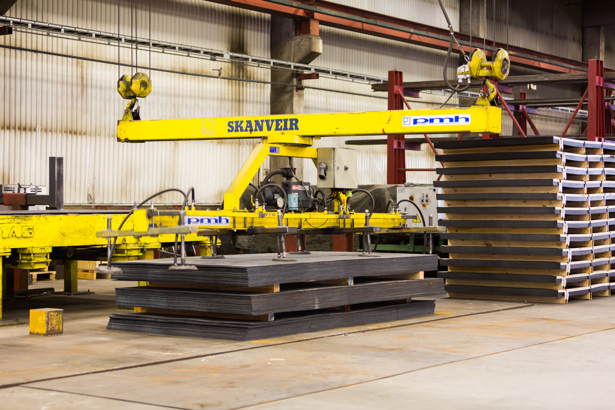

Hyvä ketju laajentamaan näkemystä RHA panssariteräksestä muihin vaihtoehtoihin.
Siellä mm. @DefenceFreedom kirjoittaa:
Armour can be optimised vs. HEAT, optimised vs. KE projectiles (such as APFSDS long rod) or against fragmentation. I think the base ballistic protection should be oriented vs. 152 mm HE frag for all medium prot. AFVs. The applique armour should then be optimised against HEAT.
They're usually made of 600+ Brinell (UHH; very hard, rather brittle) steel. More ductile steel and aluminium alloys are superior to UHH against fragmentation effects and blast. (UHH is also unsuitable for structural tasks, but those perforated plates are not the hull itself.)
These perforated plates are best against bullets and arrows, they are not what you want for reliable performance against HEAT and not what you want for protection against fragments.

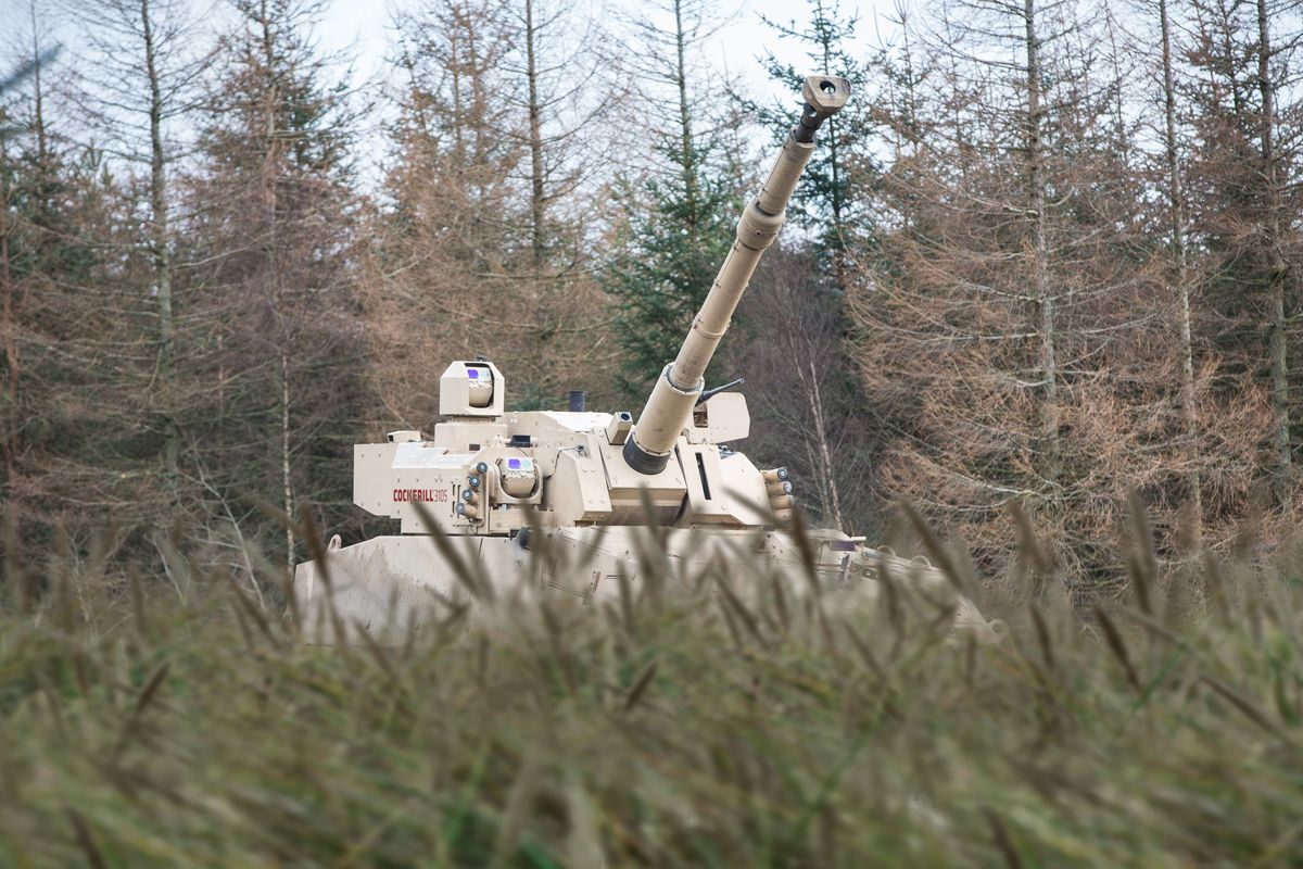

Mielenkiintoinen tuo Cockerill 3105 -torni. Ilmeisesti osittain overhead torni, ampuja ja johtaja on tiputettu hyvin syvälle tornin sisään, melkein kokonaan torninkehän alapuolelle.
Tuollainen tornihan hoitaa oikeastaan suurimman osan vaunun tyypillisestä päivitystarpeesta kertaheitolla:
Mikähän tuon 105 mm automaattilataajan tulinopeus on?

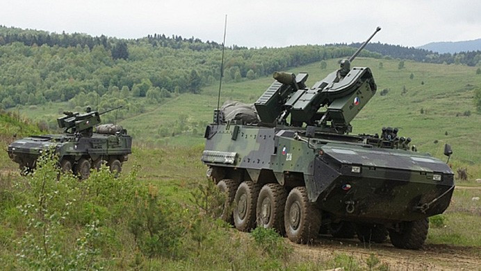

Toimisko tällainen SISU GTP:n tai Patria AMV:n katolla?
Kyllä kait tuo toimis vaikka PASI:n katolla. En tiedä sitte, onko siitä vastaavaa kustannustehokasta hyötyä. Viisammat valaiskoon.
