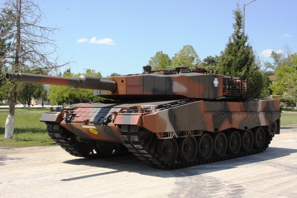

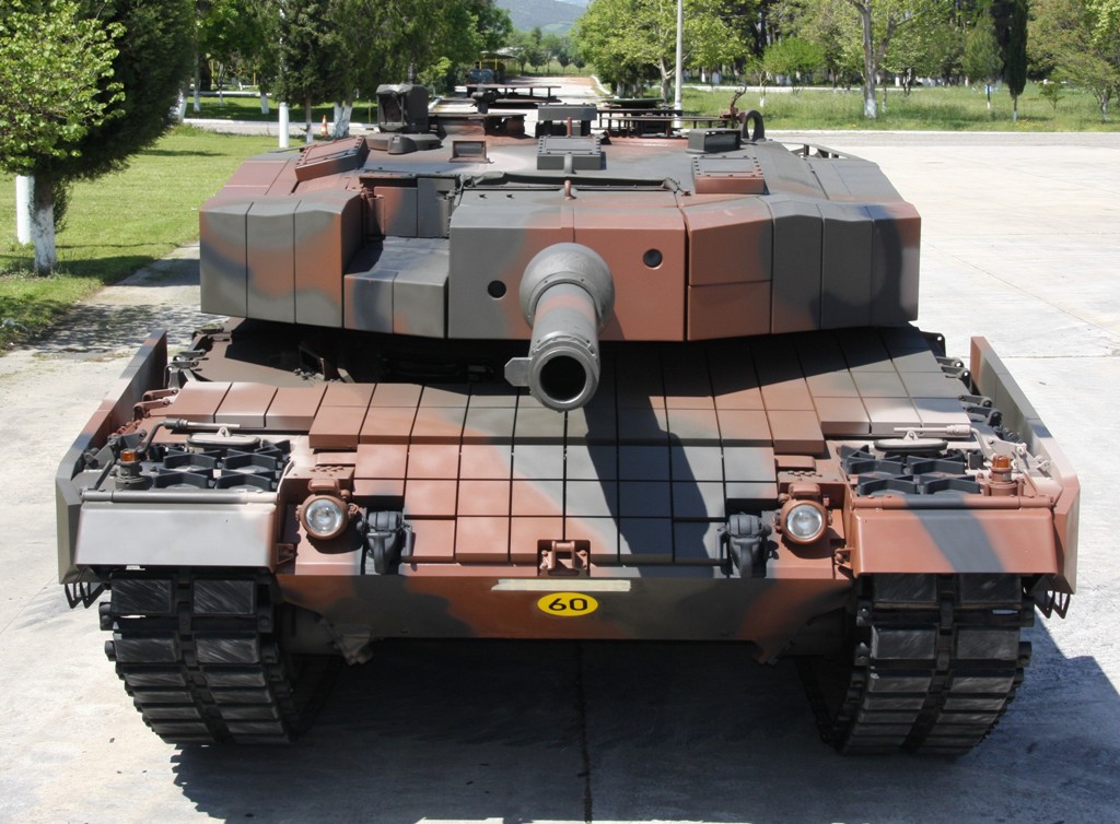

Ohessa kreikkalainen "tehdasasenteinen" ERA-lisäpanssarointi Leo 2A4:een, sekä torniin että runkoon.
Ohessa linkki kohtuullisen tuoreeseen (6.5.2023) artikkeliin, josta löytyy useampi kuva:
Tornin ERA-laatikot näyttävät paksuilta, joten elementit lienevät niiden sisällä viistosti, jotta läpäisy häiriintyisi.
Vai onko tuossa vain ohuet laatikot peruspanssarin päällä. Ne ei kyllä auta kohtisuorassa osumassa paljon mitään.
Vai onko pelkkä markkinointi Mock-Up koko systeemi?
Asekilpi lienee ERAa vailla, joten olisiko ukrainalaisten versiossa L-levy putken ympärillä ERA-laatikoiden kiinnitystä ajatellen.
Katso liite: 80312

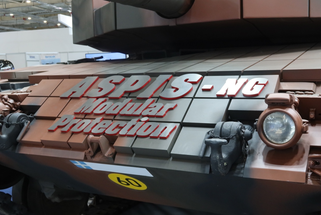

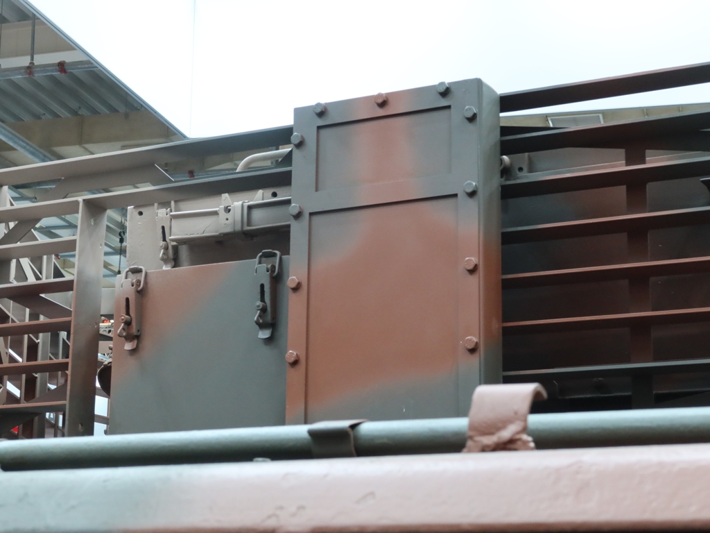

EDR Magazinessa on sama vaunu esitelty hieman selkeämmin kuvin. Vaunun keulassa on käytetty jotakuinkin varmasti ERA-tiiliä. Tornin etuosa on panssaroitu "laatikoilla", jotka todennäköisesti ovat Leopard 2A6:ssa käytetyn kaltainen spaced armour -ratkaisu, jossa laatikon sisällä on viistoon asennettuja mahdollisesti NERA-levyjä. Tämä on tehty myös asekilven kohdalta (näkyy keskimmäisessä kuvassa panssaroinnin ja savunpoistimen kovasti lyhentyneenä välimatkana verrattuna vakio 2A4:ään). Kolmantena on vielä alimmassa kuvassa näkyvä aktiivinen hard kill -suojaus, jossa kuvan ja lainauksen perusteella on sijoitettu tutka ja "viuhkapanos" samaan pakettiin.
"--- modular tiles, which dimensions and weight allow for easy replacement, mostly based on explosive reactive armour (ERA) and passive elements."
"As for top attack protection, this is provided by modular elements of active armour, containing a radar sensor and an explosive effector."
Lisäpanssaroinnin valmistaja EODH:n sivuilla on melko yleisluontoinen katsaus yhtiön tuotteista.
Eräästä yrityshakemistosta selviää, että EODH:n virallinen nimi on E.O.D.H. SA (ENGINEERING OFFICE DEISENROTH HELLAS)
EODH lienee ollut saksalaisen, sittemmin Rheinmetalliin sulautuneen, IBD Deisenroth Engineeringin Kreikan tytäryhtiö.
"IBD Deisenroth Engineering was a German company specializing in the design of armor for military vehicles."
"On 1 June 2019, Rheinmetall purchased most remaining assets of IBD Deisenroth and formed Rheinmetall Protection Systems GmbH."
EODH lienee nykyään osa Rheinmetallia, koska Rheinmetall Protection Systems GmbH:n esittelysivulla todetaan mm.:
"In June 2019, Rheinmetall acquired IBD Deisenroth Engineering GmbH in Lohmar, Germany, and its national and international subsidiaries."
