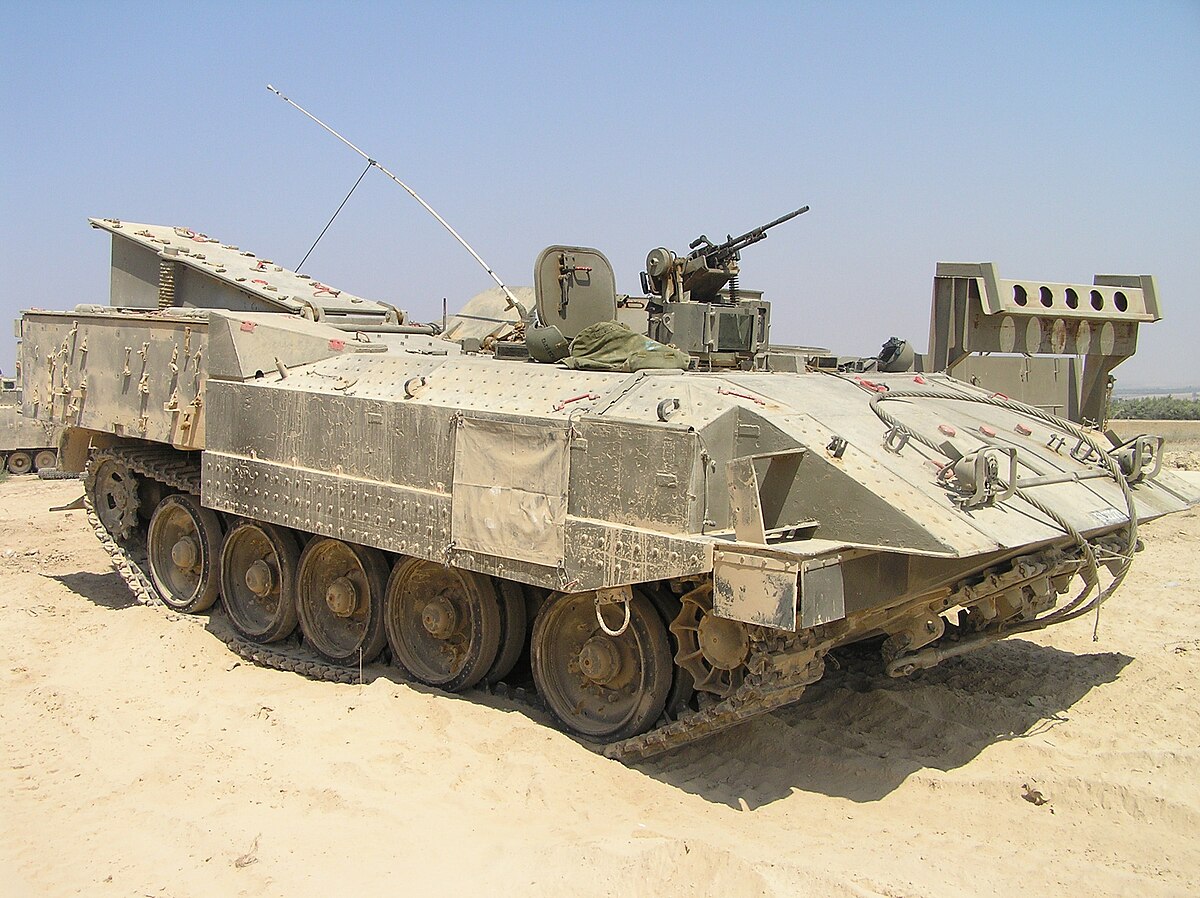

Achzarit tarkalleenottaen. Ihmettelen tosin että jos vaihteisto on jätetty, miten tuo moottorin ulosotto on järjestetty? Entinen vie aika lailla sivutilaa.
Achzaritissa on lähes sama moottori/voimansiirto -paketti kuin M109 telahaupitsissa. Achzarit 1: Detroit Diesel 8V-71 TTA ja Allison XTG-411-4, esim. M109A6: Detroit Diesel 8V71T 8-cylinder water-cooled supercharged diesel engine 440 hp ja Allison Transmission XTG-411-4. M109:ssä moottori on vaunun oikeassa etukulmassa ja Achzaritissa vasemmassa takakulmassa. Suora siirto kai muuttaisi wikissä mainitun M109:n 4 eteen 2 taakse -vaihteiston Achzaritissa 2 eteen 4 taakse kaavioksi, joten tuo lienee muutettu. Lisäksi Achzaritissa moottorin teho on huomattavasti suurempi.
Achzaritin rakentaja Nimdan sivuilla on kuvia vaunun voimalaitteesta (kuvakaappauksia, linkissä paremmat kuvat).
Moottori, voimansiirto, jäähdytin, ilmanpuhdistin -paketti etuviistosta.
Sama paketti takaviistosta.
Allison-voimansiirto.
Kuva nettifoorumilta M109:n moottori/voimansiirto-combosta:
Google Booksissa on Allison XTG-411-2A:n manuaali, josta kuvakaappauksena voimansiirto vetopyörille asti (ehkä M109).

No niin, tämä selittää. Eli kun voimansiirtokin on laitettu uusiksi, alkaa mahtua. M109 taitaa olla yksi harvoja, jossa moottori on poikittain edessä?
