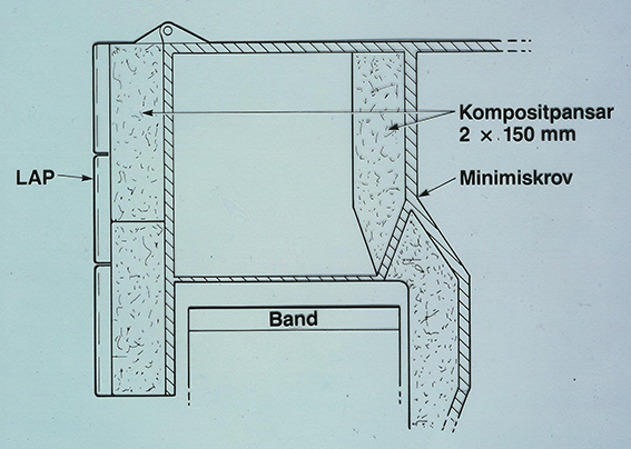

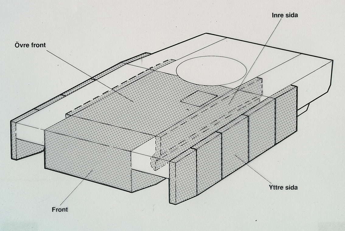

Strv 2000 -konseptin kuvia. Tavoitteena oli saada 800 mm suojausta CE- ja 1200 mm suojausta KE-uhkia vastaan. Kunnioitettavia lukuja vielä tänäänkin. Huomionarvoista on, että etupanssarin fyysinen paksuus näyttää olevan n. 600 mm. Näin ollen ruotsalaiset ovat käyttäneet luultavasti TE-ratkaisuja ME-ratkaisujen sijasta. ERA selittää osittain, ilmeisesti keraamia tutkittiin, jopa DU:a? Rungossa käytettiin samaa ajattelua kuin käytin Mikussa, perusrunko vain kantaa kuormaa ja päälle pultataan haluttu suojaus.
