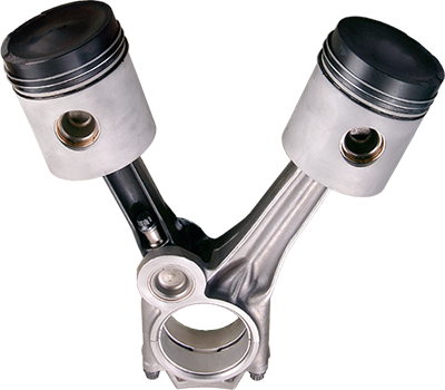

Eiköhän ne ole sivukiertokanget edelleen. Venäläiset tykkäävät tehdä sivukiertokangellisia dieselmoottoreita, ainakin kaikki tähtimoottorit ja A-85-3A (Armataan kaavailtu).Onko tietoa, millaiset kiertokanget on noissa uudemmissa V-2-malleissa? Vanhoissa on potentiaalisesti huono systeemi eli pääkiertokankeen nivelöity sivukiertokanki, jolloin iskunpituudet eri lohkoissa eivät ole sama. Paras ratkaisu on veitsi/haarukka-kiertokanki.

Edelleen T-90:n ja T-72:n moottorit perustuvat samaan V-2 moottoriin vuodelta 1937. Eli sivukiertokankikone, ilmeisesti rakenne on alunperin valittu pituuden minimoimiseksi. Rakenteen heikkoutena on värinäkierrosalue joka ainakin V-55:ssä oli 1200-1300 kierr/min jota ei sanut käyttää.Onko tietoa, millaiset kiertokanget on noissa uudemmissa V-2-malleissa? Vanhoissa on potentiaalisesti huono systeemi eli pääkiertokankeen nivelöity sivukiertokanki, jolloin iskunpituudet eri lohkoissa eivät ole sama. Paras ratkaisu on veitsi/haarukka-kiertokanki.

Tymäkän voiteluöljyn kulutuksen suurimpana syynä on, että ahkera neuvostoinsinööri ei ole viitsinyt tai osannut suunnitella kunnollista mäntää ja männänrenkaita. V-46-6 mäntä on varsin vanhanaikaisen näköinen. V-92 mäntä näyttää jo hieman paremmalta ainakin mitä tuosta spoilerin sisällä olevasta heikon resoluution kuvasta voi päätellä.Taas kannattaa muistaa, että olosuhteet missä ajetaan maastossa tai tiellä, sää olosuhteiden vaikutus pintaan millä ajetaan sekä esim tykin vakaimen ollessa päällä moottorissa on oltava vähintään 1100 rpm että sähkö riittää vakaimen hydraulipumpun pyörittämiseen.
