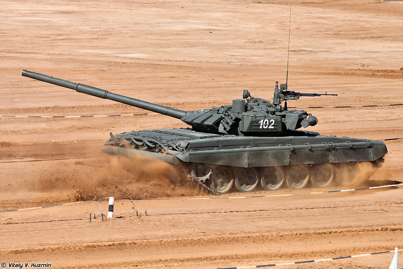

Uusi T-72B3. On se hyvä että meillä t-sarjan vaunut poistettiin käytöstä. Ei tarvitse näitä päivityksiä murehtia. :angel:
http://www.militaryphotos.net/forums/showthread.php?99988-Russian-Photos-(updated-on-regular-basis)&p=6844013&viewfull=1#post6844013
