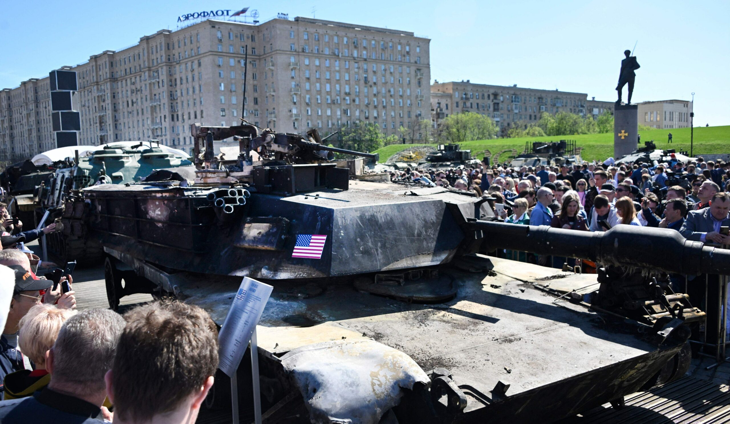

Vietin lähes 30 vuotta näissä panssarivaunuissa Euroopassa
Ei ehkä ihan verrattavissa olevat olosuhteet.. muista länsitankeista ei vastaavaa nokankoputusta ole kuulunut.
Ja jos Abrams vaatii enemmän huolenpitoa, huoltoa tai erikoiskalustoa kuin muut, niin minusta se jo itsessään on heikkous.
Vaikka Ukrainalaisten tapa käyttää tankkeja ei aina välttämättä ihan optimaalisinta ole ollut, niin mieluummin kuuntelisin nyt heidän kokemuksiaan ja parantaisin tuotetta. Kuin että tyrmää kaikki vaan paskapuheena.
