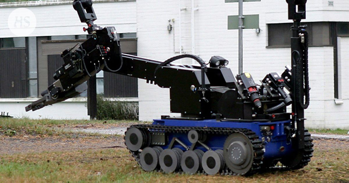

maadroonien kanssa, ainakin sen Laykka-laitteen kanssa touhuamassa. Eli ihan niin pihalla kuin heidän kuuluukin olla. Käytännön osaamista kun ei synny toimistopöydän ääressä.
