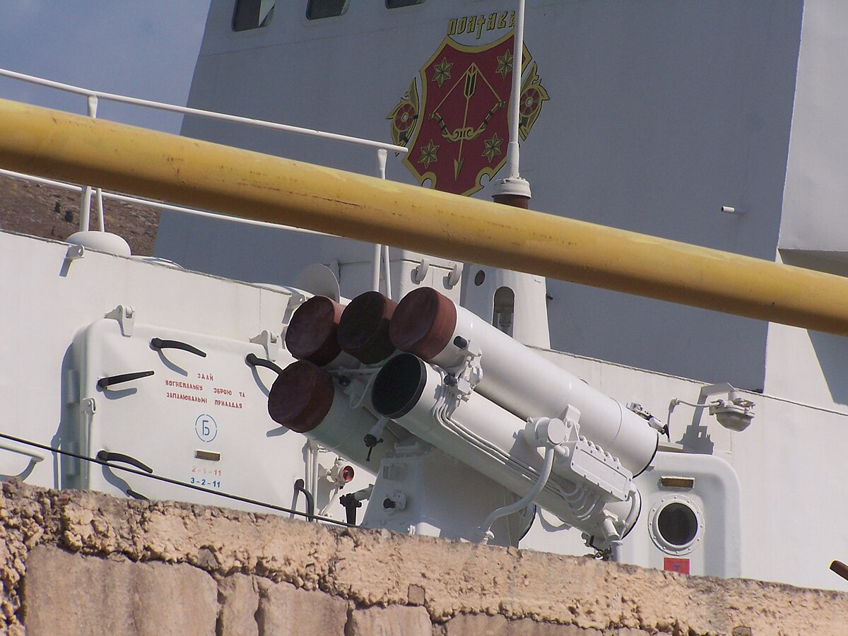

Ja mitenkähän tuo ladataan? Laivalla siinä on 96 raketin makasiini alhaalla ja hissit ja latausmekanismi, joka lataa sen automaattisesti.
Raketit ovat huomattavasti painavampia kuin 1200:sen.
En oikein näe muuta mahdollistuustta kuin hiioppiautolla kenttäoloissa. Kankeaa ja hidasta, ja latauspaikka varmasti otollinen kohde lennokeille.
Tarkoititko muuten kirjoittaa 122:n?
Jotenkin näin, mutta tuo on mobikkien ongelma, tuotantoporras on lukunsa jo raportoinut eteenpäin kun tuota tarvitsee yrittää saada ladattua. Uskoakseni jäsen @Analysti vertasi rakettien painoa tykkiveneillämmekin käytössä olleen RBU-1200:n raketteihin.
Ja edelleen miinalaivoillamme käytössä oleviin;)
Mutta 1200 ja 6000 rakettien painossa on oikeasti ihan merkittävä painoero lataamisen näkökulmasta (kuin myös kantaman/suorituskyvynkin). 40kg erotus tarkoittaa, ettei jälkinmäistä enää liikutellakaan kovin helposti 1-2 henkilön käsivoimin paikoilleen.
