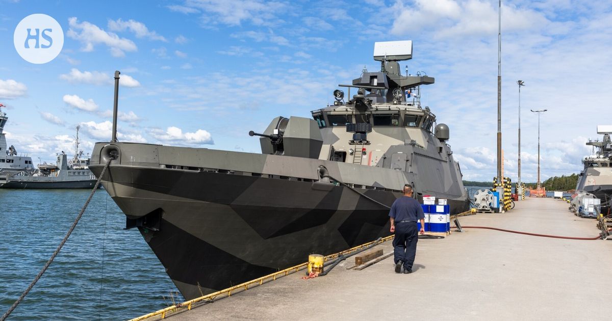

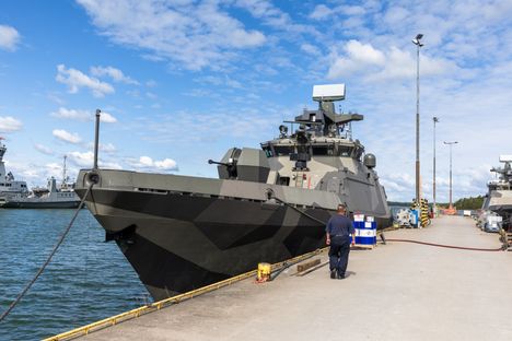

Ohjusvene Tornio laiturissa Kirkkonummen Upinniemessä.
Ohjusvene Tornio laiturissa Kirkkonummen Upinniemessä. KUVA: KALLE KOPONEN / HS
