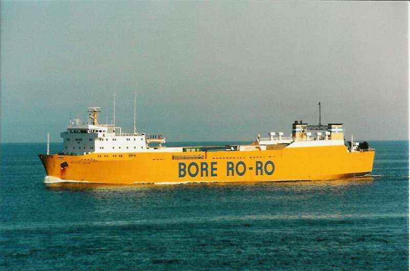

Jossain muinaisessa sotaharjoituksessa joukkoja siirrettiin Raumalta tms. toisaalle Bore-varustamon keltakylkisellä Ro-Ro -aluksella. Kannella nökötti ylväästi asemissa Crotale-lavetti.
Rantapyssyn ampumatoiminnan järjestelyjä en tunne mutta rannikkoprikaatista olen jotain mainintoja nähnyt. Se oli jonkinlainen terästetty jalkaväkiprikaati jossa yksi pataljoonista oli Paseilla varustettu jääkäripataljoona. Molemmat KT-patteristot oli varustettu 122H-kalustolla. Olikohan vielä niin että It:llä oli sama varustus kuin jääkäriprikaateissa. Tästä viimeisestä en ole varma.
IT-Ro-Ro
Jep. Bore-luokan taisteluplaneetta.
