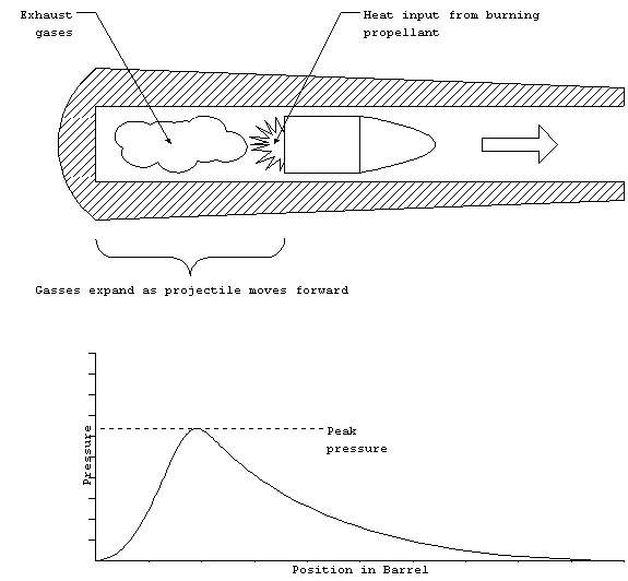

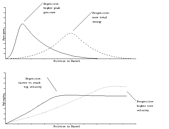

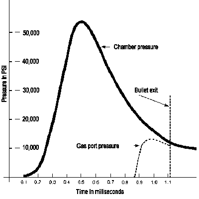

. Suurin paine tulee kun räjähdysrintama saavuttaa kranaatin. Tämän jälkeen paine laskee tasaisesti kasvavan tilavuuden suhteen. Fysiikan lakien mukaan paine on sama kaikkialla vallitsevassa suljetussa systeemissä, kun systeemi laajenee, mutta kaasujen määrä om vakio.
”Painekäyrän kulkuun vaikuttavat näet kaksi päinvastaista tekijää jotka ovat kaasutusnopeus ja ammuksen nopeus.
Hetkellä jolloin nämä kaksi tekijää saavuttava tasapainon, esiintyy maksimipaine.” Aseoppi Rikama-Gröning s49 (Otava 1928)
Maksimi paine saavutetaan ammuksen ollessa tietyssä kohdassa piippua.
Joka taasen on monien tekijöiden summa (ruudin laatu, ammuksen paino, haluttu lähtönopeus, jne)
Jopa ruudin ”laatu” (nopea ruuti N120 hidas ruuti N140) antavat maksimipaine eri paikassa piippua.
