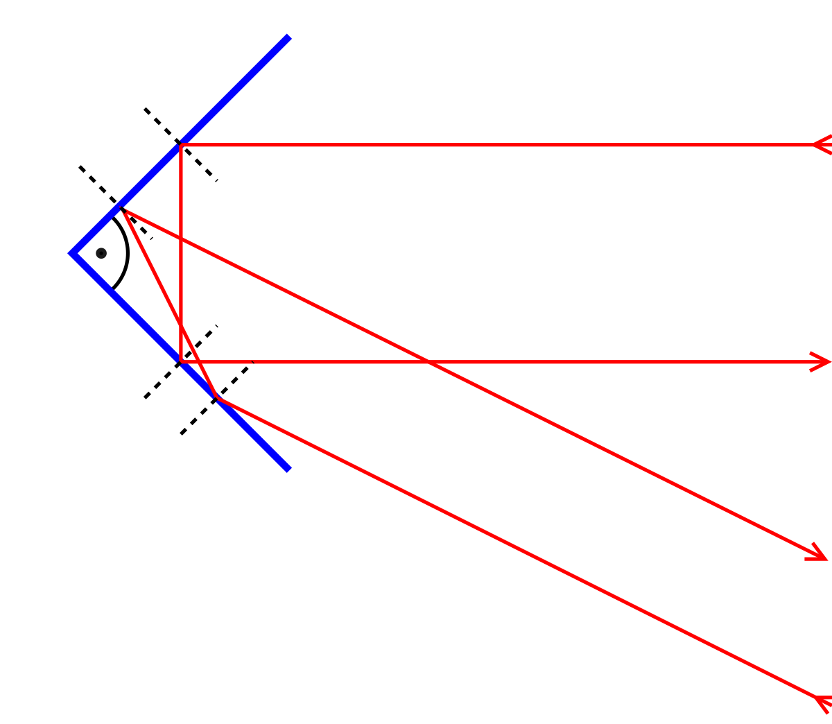

Jaa. No kuten toisessa vitjassa jo aiemmin todettiin, pallo heijastaa säteilyä about kaikkiin suuntiin. Heijastin pääasiassa takaisin säteilylähteen suuntaan. Siitä ero.
Nyt voit siirtyä seuraavaan arvoitukseen.
:solthum:
Juuri näin. Otetaan tuo vielä myöhemmin perusteellisemmin, jotta kaikki ymmärtävät. Epäilen nimittäin, että kaikille tuo ei vielä auennut.
Patu antoi tosiaan jo ihan oikean vastauksen ja viittasi tähän toiseen ketjuun laittamaani kuvaan, josta asia tosiaan selviää oikein hyvin.
Kuten kuvasta näkyy, vain se osa säteilyä, joka on kohti säteilylähdettä, heijastuu takaisin. Takaisinheijastin taas heijastaa takaisin kaiken siihen osuvan säteilyn (tietyin rajoituksin).
Näin pallon tulee olla merkittävästi suurempi kuin takaisinheijastimen, jotta sen kohti säteilylähdettä heijastuva säteily on yhtä suurta.
Asiaa voi miettiä tikkataulun kautta. Tutkaheijastin heijastaa koko taulun alalta. Pallo vain punaisen häränsilmän osalta.

Onko porukalle selvää, että miksi RCS heikkenee, kun kuljetaan keskilinjalta pois? Vaikka periaatteessa se heijastaakin kaiken takaisin? Tuo on ihan mielenkiintoinen detalji, mutta pitäisi piirustella kuvia, että olisi helpompi ymmärtää.

hmmm, Onkohan tuo takaisinhsijastuman väheneminen, kun säde siirtyy sivuun keskilinjasta pinnan absorpoitumisen vuoksi? Eli säde kimpoutuu jonnekkin muualle ja siroutuu siten jonkin verran???
