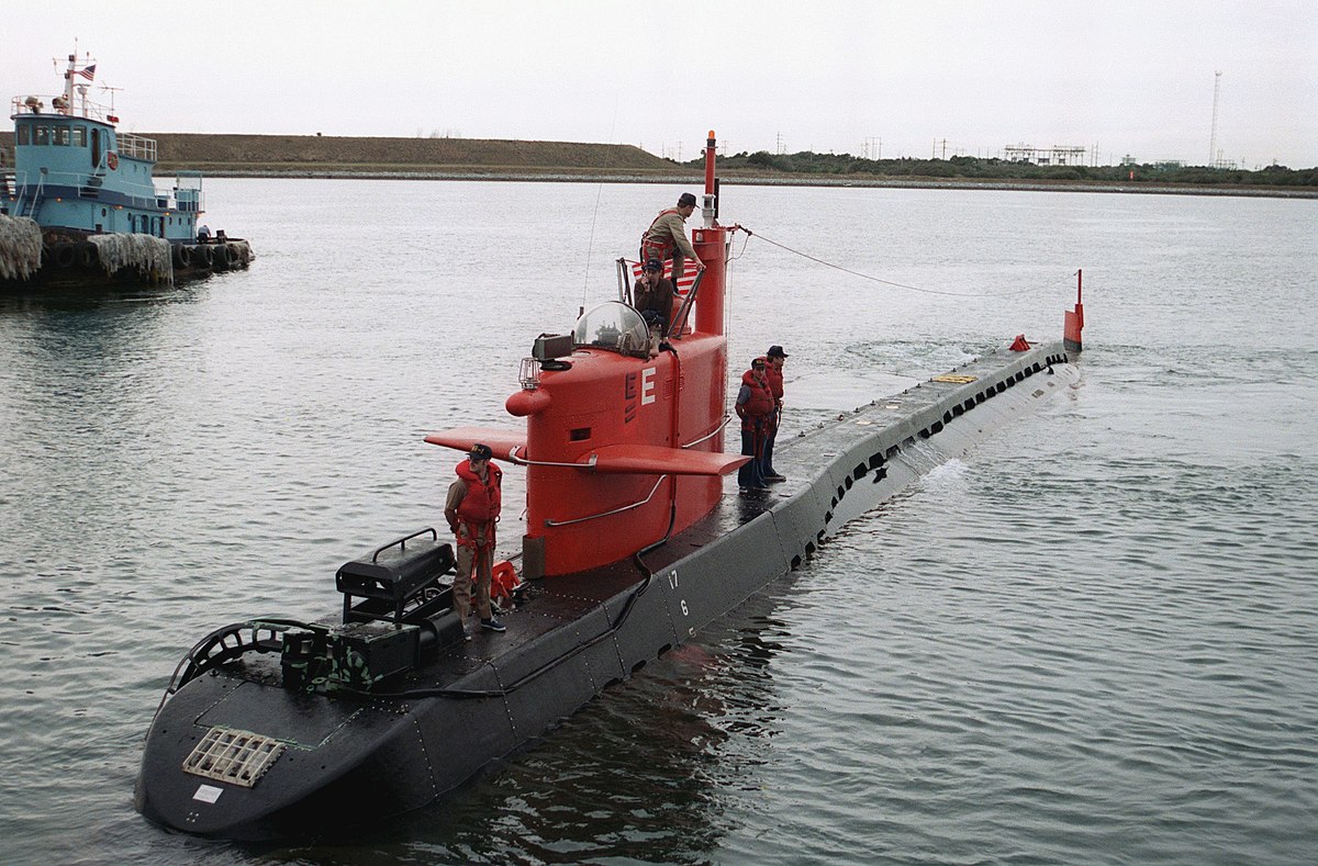

Mutta erilukuinen määrä erikoisoperaatioihin tarkoitettuja sukellusveneitä on kyllä varustettu pohjakosketuksia varten. @ctg :n postaamassa videossa JiveTurkey näyttää venäläisten piirustuksen Kilo-variantista jossa on jalakset pohjakosketukseen ja jonkinlainen ruoppauslaite pohjakaapelien katkaisemiseen. Tällaista alusta ei tiettävästi ole rakennettu, mutta venäjä on venäjä... USA:n NR-1:ssä oli eräänlaiset laskutelineet, joiden varassa se pystyi ajamaan riittävän kovaa merenpohjaa pitkin ja käsittelemään merenalaisia laitteita robottikäsivarsillaan. USS Seawolf SSN-575 (1955-1987) omasi jonkinlaiset jalat pohjassa istuskeluun. Ydinveneissä helposti ongelmaksi jää reaktorin jäähdytysveden otto, kun imuaukot tyypillisesti ovat rungon alaosassa missä ne voisivat imeä roskaa pohjasta.
Amerikkalaiset tekivät kailenlaisia juttuja tällä pikkupaatilla.
Kannattaa lukaista tämä kirja jos kiinnostaa mitä kaikkea tuolla tehtiin.
The U.S. Navy is allocated a specific number of warships by the U.S. Congress. AdmiralHyman Rickover avoided using one of those allocations, and he also wanted to avoid the oversight that a warship receives from various bureaus.
