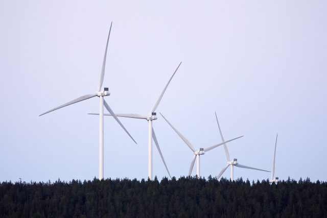

Nythän me ollaan siinä tilanteessa, että nykyinen säätövoimaa alkaa loppua.
Siten myös alkaa paljastua tuulisähkön oikea kustannus, kun joudutaan rakentamaan lisävoimaa, esim. kaasuvoimaloita, hiiltä, öljyä, akustoja...
Teollisuudelle tasaisen halpa sähkö on tärkeää. Prosessia ei varmasti haluta ajaa ylös-alas viikottain.
Ydinvoima ei ole optimaalinen säätövoima kun sitä halutaan ostaa vain kun halvempaa tuulivoimaa ei ole saatavilla. Uusi ydinvoima ei tasoita tuotantoa vaan nostaa tuotannon tasoa.
Tuulivoiman säätöä varten todennäköisesti pitää käyttää vesialtaita. Kaikkiaan tuulimyllyt ja altaat pilaavat ympäristön käyttöä.

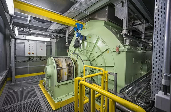

Toinen ongelma jota tuulivoima kärjistää on verkon vakaus. Tuulivoimalla ei ole inertiaa lainkaan, ja mikään verkko ei pysy pystyssä ilman sitä.
Jos tuulivoima huolehtii järjestelmäsuojasta, eli siitä että tehon pudotessa on sovittuna jokin korvaava toimenpide, on asia siltä osin kunnossa. TVO:n esimerkki on siitä vähän huono, että *tottakai* kaupallinen toimija yrittää minimoida kustannuksensa, mutta kun verkkoyhtiö vaati ja energiavirasto päätti, tuottaja pisti asian kuntoon. Onko tuulivoimalla vastaava velvoite ja sopimukset, sitä en tiedä. Uskallan epäillä.
Ja jos tuulivoima maksaa inertiasta huolehtimisen kustannukset liittyimismaksuina, on asia siltä osin myös jiirissä. Uskallan epäillä, koska se on aika tavalla monimutkainen asia suurten kuluttajien kanssa tehtyine sopimuksineen ja tahtikoneineen. Näin maallikon kuvailemana.
