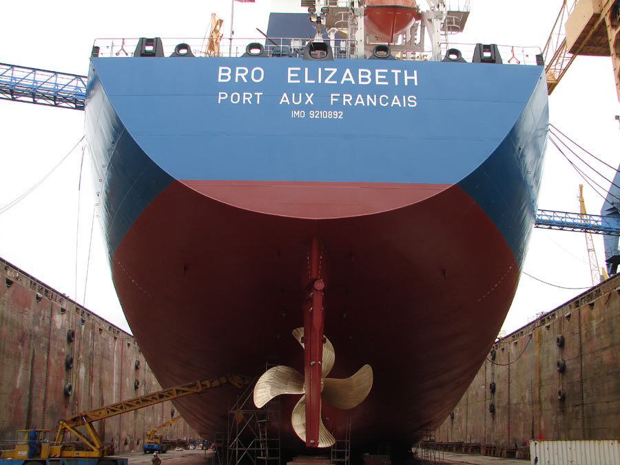

Kauppalaivojen kohdalla ei tavallisesti erotella "kotisatamaa" (home port) ja "rekisterisatamaa" (port of registry). Eiköhän tässä tapauksessa kyse ole yksinkertaisesti siitä, että MarineTrafficin tiedot eivät ole ajan tasalla. Aiemmin nimellä "Baltic Fulmar" tunnetun konttilaivan peräpeilissä luki vuodesta 2017 tämän vuoden kesäkuuhun asti Limassol ja tangossa liehui Kyproksen lippu. Alus ei myöskään ole koko 18-vuotisen historiansa aikana kertaakaan käynyt Kyproksella, joten kyseessä lienee edellinen "rekisterisatama".
