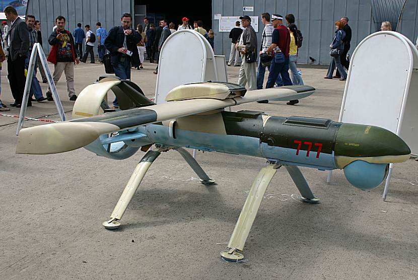

Keskustelu ei tainnut ottaa kovin tarkasti kantaa minkä maan lennokkeja oli tarkoitus ampua itkk:lla tai sergeillä alas, mutta ainakin tämä yllä oleva lennokki ("Pchela-1T UAV from the Yakovlev design bureau.") on kaikkea muuta kuin kevyen ja heppoisen oloinen. Kuvan perusteella sanoisin, että jo kiväärin kuula muuttaa vähintään lento-ominaisuuksia, jos oikeaan paikkaan napsahtaa.
Muuttaa toki... tuo ei taida vain lentää sellaisella korkeudella johon pienikalibeerisellä voisi ampua...
100-2500m näkyi olevan lentokorkeus ja nopeus 180km/h... Eli periaatteessa.
Tuo on ihan hyvä esimerkki. Tuo on käsittääkseni modernisoitu versio siitä vanhemmasta mallista, jossa ei ollut datalinkkiä, vaan kykeni ainoastaan nauhoittamaan sensoritiedot nauhalle. Mutta siitä huolimatta tuo kykenee toimimaan enintään 2500 metrin korkeudessa, olettaisin että 1500-2000 metriä on helppo saavuttaa. Kokoa tuolla ei ole juuri enempää kuin ilmatorjunnan maalilennokilla (menevät molemminpuolin), mutta milloin IT ampuu tuon kokoista maalia yli 1500 metrin korkeuteen? Eikä niitä osumia taisa tulla siltikään kovin usein, vai kuinka?
Mutta toki jos tuossa on alumiini runko, niin silloin 23 millinen voisi räjähtääkin, mutta muuten se on kuten sinä sanot "jos oikeaan paikkaan napsahtaa"! Paljonko tuosta lennokista on sitten sellaista "sopivaa paikkaa"? Siivissä ei reikä paljoa vaikuta, eli siinä menee n. puolet pinta-alasta mihin voi osua.
Kun sergein tehokas tulenavausetäisyys oli muistaakseni 1800 metriä ja koneen nopeus on noinkin alhainen (180 km/h), niin osaavalle porukalle aika helppo maali. Kohteen hidas nopeus, lähes muuttumaton suunta ja korkeus tarkoittavat lisäksi sitä, että kun vyössä on sekaisin sirpale- ja panssarisytytyskranaatteja, joutuu kone todennäköisesti useamman kranaatin vaikutuspiiriin, joista osa siis räjähtää lennokin lähellä ja osa porautuu läpi.
Tuntematta nyt tuon ko. lennokin sisuskaluja tai speksejä esitettyä kuvaa enempää, on siinä nokassa kaiketi TV-kamera, ja rungon sisällä moottori, sen ohjausmekanismi ja polttoainetankki. Mihin tahansa näistä tulee osumaa joko luodista tai sirpaleesta, on kyseinen tiedustelulento hyvin pitkälti siinä.
Nyt vaan tuo 1500 metriä mitä esitin oli suoraan ylös! Laske siitä sitten, että miten pystyssä kanuunan putkien on oltava jotta 1800 metriä riittää. Jos koulutus ammunnoissa osumatodennäköisyys kuuluu olevan 10% luokkaa per ase, eikä tuossa siis mitata osumia lennokissa, vaan sensorit kertovat, että miten läheltä ammus ohittaa maalin, niin en odota paljoa. Ja ellen nyt ole valtavasti väärässä, niin Bofors mainosti heidän 3P laukausta pienimpänä herätesytyttimellisenä ammuksena, joskin sen jälkeen Rheinmetal taisi julkaista 30 (ja varmaan 35) millisen ammuksen niille asiakkaille, jotka eivät raaski modernisoida aseitaan AHEAD ammusta käyttäväksi. Joten millä pirulla se Sergein ammus räjähtäisi lennokin lähellä? Ei sillä että valittaisin, jos sergeille olisi heräteammus saatavilla, niin mitään ongelmaa ei olisikaan Sergein kantaman rajoissa.

Kyse oli siis tehokkaasta tulenavausetäisyydestä. Kantama taisi sergeillä olla 2200 m. Ei silloin ymmärtääkseni tarvitse lähestyvään maaliin odotella, että maali on suoraan ylhäällä, vaan putket on vielä ihan kohtuu kulmassa, kun laskin huomioi ennakon.
Muistin sergein sirpalekranaatin sytyttimen väärin, se ei ole herätteellä vaan iskulla toimiva MG25. Näon ollen vaatii suoran osuman ennen kuin ropisee. Hyvä huomio.
Ampuvan yksikön osaamisesta voidaan olla ilman tilastoja ja todellista maalitilannetta montaa mieltä, mutta kyllä ainakin jaoksen pitäisi lennokki saada alas.
