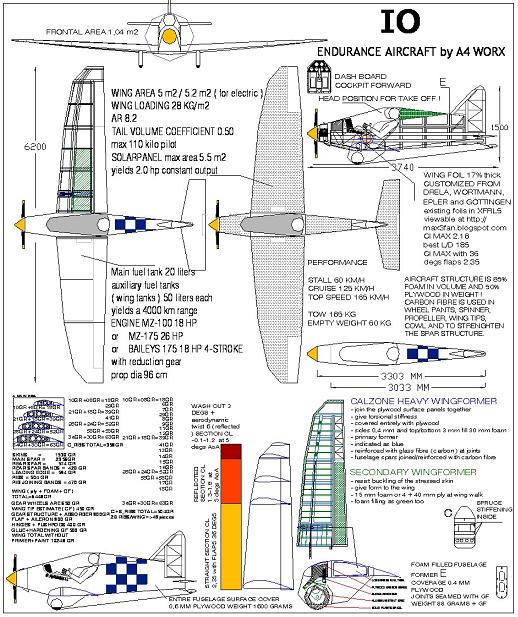

TWEEDY näyttää tältä nykyään:
Tällä hain rahoitusta:
35 kiloa + moottori. Siipiprofiilin kehitin itse XLFR5 ohjelmalla ja siinä on poikkeuksellisen suuri nostovoima ja vastuksen suhde L/D profiilissa jossa on myös pieni Cm ja paljon paksuutta ( jolloin siitä saadaan kevyt ).
