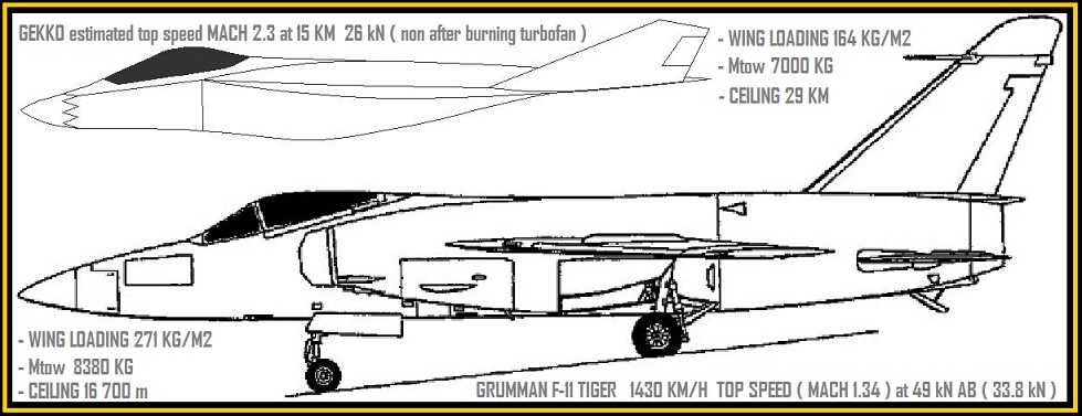

No kerron sitten selkeästi.
Esim Gekkon siipiprofiili on 5.3 m leveä ( ja alle 5 m pitkä...siis kärkiväli )..ja silloin saavutetaan prosentuaalisesti ohut supersooninen profiili siipeen joka on silti riittävän paksu asekuiluille !
http://en.wikipedia.org/wiki/Airfoil
Tässä alinna supersooninen foili. Se on luonnostaa hyvin stealth..heijasteet lähtee ylös ja alas.
Kun tuo profiili siis on 5.3 m pitkä se tarkoittaa 6% paksuudella n. 32 cm paksua foilia..jos halutaan voidaan paksuus kasvattaa 8%iin, jolloin saadaan 42 cm paksu foili paksuimmasta kohdasta...siiven liittyessä runkoon voidaan aerodynaamisista syistä hieman pulskistaa profiilia, jolloin interefencea voi olla vähemmän. Intereference drag on hyvin pieni Gekkossa...tavallaan runkoon pultatut peräsimet puuttuu kokonaan ja runkokin on siivessä kiinni vain osalla matkaa.
Gekkon siivestä saadaan hyvin kevyt koska sen yhden siiven jänne on vain 2 metrin luokkaa ja sen on silti 32-42 cm paksu.
Tässä vaiheessa voidaan syventää historiallista katsausta rakettikoneisiin.
http://en.wikipedia.org/wiki/Bell_X-1
26.7 kN teholla 8% paksulla siipiprofiililla lennettiin 1947 ekan kerran vaakalennossa yliäänipuolelle.
Kone painoi 3175 kiloa ( 5000 + Mtow ), mutta siinä ei ollut lainkaan hidastavia ilmanottoaukkoja jne koska oli rakettikone.
Näissä oli myös pieni siipi...E-tyypillä päästiin 27+ km asti ja mach 2.2+.
Koneen FRONTAL AREA ison polttoaine kuorman ja alkeellisen rakettimoottorin takia oli 3.2 m2..eli tuplasti FOLLAND GNATin vastaava jolla päästiin hikisesti siis 20.9 kN teholla ja nuolimuotoisilla siivillä 1120 km/t !
Eli olisin valmis väittämään että samoilla tehoilla kuin Bell X-1 koneessa oli ( 26.7 kN ) olisi Gnatti liikkunut supersoonisesti myös vaakalennossa. Siitä puuttui juuri ratkaiseva 22% tehoa jolla olisi puhkaistu äänivalli.

Suunnitelman koko teho perustuu tämän supersoonisen ilmiön ymmärrykseen ja soveltamiseen.
http://adg.stanford.edu/aa241/drag/volumedrag.html
Suorasiipisessä F-104 Starfighterissa oli vain 3.4 % paksu siipi. Max. operointikorkeus 15 km. Siiven pinta-ala 18,2 m2.
http://www.globalsecurity.org/military/systems/aircraft/f-104.htm
http://en.wikipedia.org/wiki/Lockheed_F-104_Starfighter
Mirage II / III deltasiiven ( ala 34,85 m2 ) keskipaksuus oli 4.5 - 5% maximi operointikorkeus 17 km; http://www.airvectors.net/avmir3_1.html
Mig-21ssä 5 - 4,2 % siiven paksuus; http://toad-design.com/migalley/index.php/jet-aircraft/mig21/
DK:ssa oli todella paksu siipi mutta prosenteista ei tietoa; http://www.aircraftinformation.info/art_draken.htm
Sisäsiiven paksuus on havaittu; http://www.aircraftinformation.info/art_draken.htm
Kokoonpuristumisen takia olen ohentanut siipeä niin että asekuilujen koko on pienentynyt ja kone kykenee niissä kantamaan enää 4 asetta. Jotain hyvääkin..nyt mahtuu lisäsäiliöt mukaan ja 4 AIM-120 AMRAAMia. Otsapinta myös pieneni pari piirua. Nyt on 1/4.6 osa F-22:sta ( F-35ssa sama otsapinta kuin F-22ssa ).
Ilman kokoonpuristumista otsapintalaskelmalla huippunopeus merenpinnan tasalla MACH 1.0 ( 1200 km/t ) !

Koko Gekko kasvoi pituutta 500 mm.
Otsapinta nyt 14 % pienempi kuin Folland Gnatissa.

Kykeneekö kukaan varmistamaan mikä oli Grumman F-11 TIGERin todellinen pituus ?!
Huomattavia eroja eri lähteissä. Myös nopeuksissa.
http://www.aviastar.org/air/usa/grumman_tiger.php
http://en.wikipedia.org/wiki/Grumman_F-11_Tiger
Onko viimeinen ns Super Tiger ?
Edit: nyt löytyi;
http://www.airwar.ru/enc/fighter/f11.html
Tässä nyt sitten ( ja blogissa lisää ) F-11 verrannossa Gekkon kanssa.
Erittäin ratkaiseva on Gekkon eduksi tuo rungon profiilin märkäpintaan ( wetted area ) liittyvä profiilin ala se on 6.62 m2 vs 20.1 m2 Gekkolle !
Tässä Pitkänperjantain pääsiäismuna Ilmavoimille !
Siipi on nyt keskipaksuudeltaan ohuempi kuin 3.37 % paksu F-104n siipi joka oli todella ohut.
Kulutus on sitä luokkaa että ei tarvi varuskuntia enää lakkautella ja ohjuksetkin maksaa vain 3% / kpl kalleimmista A-A ohjuksista.
Tunnistamisen voi tehdä vaikka U-2:lle tai MIG-31:lle.
Otsapintaa on 16.5% vähemmän kuin missään hävittäjässä tähän mennessä.
Hana auki saa ajaa kokonaisen tunnin ( 2 säästellen ).
HYVÄÄ PÄÄSIÄISTÄ !
