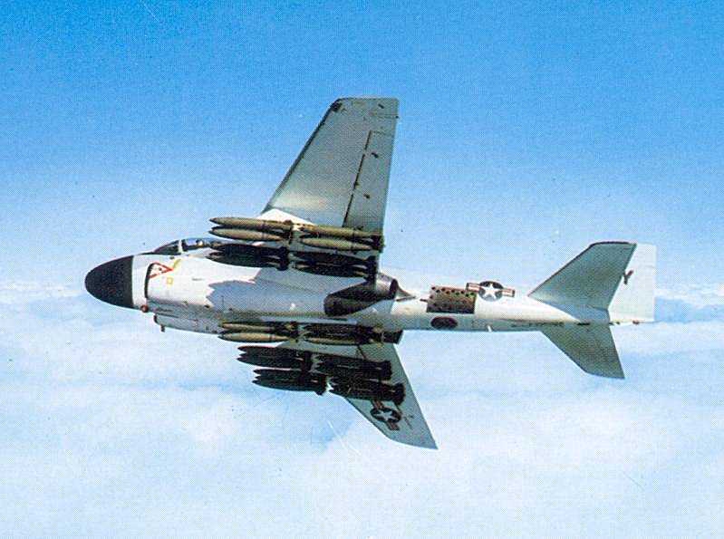

Ei tutkapodi nimenomaan jää koska hidastaa menoa jo muutenkin. Tämä on se salainen osuus tässä koneessa jonka meinasin jo vahingossa paljastaa johon oli kaikki kanavat ja moottori piiretty osoituksena että ilma ei tule moottoriin ( kompressoriin ) suoraa suorinta tietä.
GBU-39 tyyppisin pommein tämä Gekko on tuhovoimaisempi kuin A-6 vuonna 1965.
