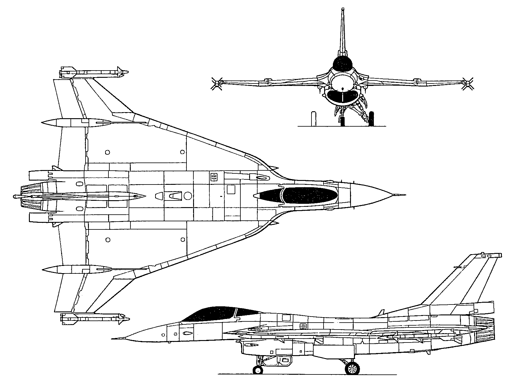

Tämä F-16XL on muuten cranked arrow delta siipinen. Kykenee supercruiseen ja huiput MACH 2.1
FB-22 oli yksinkertaisempi.
Tosi vakaa myös pienoismallissa..kokeilin juuri ( Gekkon winglet sivuvakaimilla ).
http://books.google.fi/books?id=IKuR2Z-9_rAC&pg=PA315&lpg=PA315&dq=double+wedged+delta+wing&source=bl&ots=k8jO4YUDBp&sig=RkMf-HBtmkB_XqLm7Z80hxI9xyk&hl=fi&sa=X&ei=DHhZUYCZMsvo4QSN-4CYCw&ved=0CCoQ6AEwAA#v=onepage&q=double%20wedged%20delta%20wing&f=false
Yllä on dataa double wedged delta wing jutuista ( F-117 ).
Winglet assisted cranked arrow delta wing ?
Tässä vielä ainoa hieman samantyyppinen kone verrannossa...F-16 XL ( cranked arrow delta wing ).
