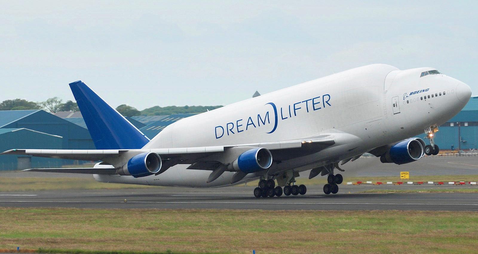

Toisin sanoen pelkälle heliumille vaaditaan kahden tälläisen 747 dreamlifterin tai lähes kolmen antonov 225 vetoisuus jo pelkästään merenpinnan tasolla. 30km korkeudessa sama noste vaatii 163 dreamlifterin vetoisuuden heliumin laajentuessa ulkoisen ilmanpaineen laskun vuoksi.
Eikö tuo kuva jo kerro koko asian mittasuhteiden mielettömyyden kevyttä aurinkovoimalla kulkevaa lentokonetta suunnittelevalle? Pelkkä heliumin ympärille rakennettava rakenne tulee painamaan enemmän, kuin sillä tavoiteltava noste jos verrataan vaikkapa nykyajan zeppelin NT:hen. Sen kuori on tedlar/polyester/polyuretaanilaminaattikangasta. Suhteutettuna tässä puhuttuun tilavuuteen painoksi tulisi silti lähes 5000kg. Puhumattakaan valtavasta iskusta aerodynaamiseen puoleen noinkin valtavan tilan ymppäämisestä ns. konventionaaliseen lentokoneeseen.

Niin, no silloinhan tuohon linkkiin perustuen 4000kg nosteeseen vaaditaan vähintään 3666m3 heliumia merenpinnan tasolla. Linkin mukaan noste on 10.9N per kuutiometri heliumia. 40000N / 10.9N = 3669. Tai toisin päin, jos kerran 30kg nostamiseen vaaditaan 27,5m3 heliumia niin (4000kg/30kg)*27,5m3 = 3666m3.

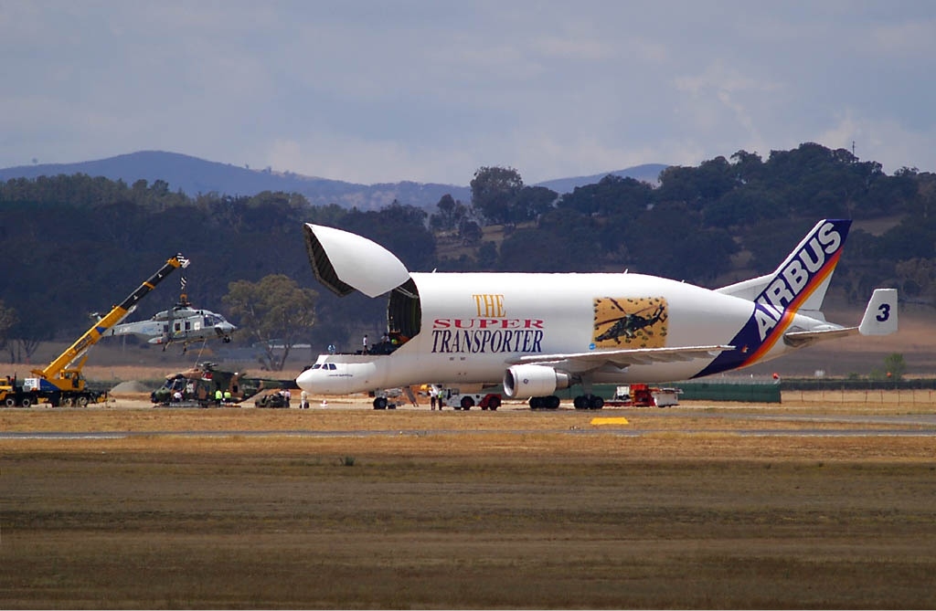

Onhan se mieletöntä jos ei halua että suomalaisilla olisi maailman suurin lentokone...joka pahus vielä olisi edullisin käyttää ja mahdollistaa poikkeuksellisen huokean avaruusmatkailun.
Tämäkään ei ollut pieni puukoneeeksi;
Myös salamalta suojaus on mietitty valmiiksi.
Tokihan koneesta voidaan tehdä paljon pienempikin...esim 250 matkustajan sijasta 50 paikkainen ( 800 m3 heliumia ) tms.
Rahtikoneena kone olisi aivan ehdoton...huomattavasti nopeampi kuin laivat ja paljon edullisempi.

Sitäpaitsi jo pelkkä cargo area on 747 Dreamlifterissa 1840 m3 joten koko koneen volyymi siipineen ja polttoainesäiliöineen on juurikin 3500 m3 luokassa.
http://www.flugzeuginfo.net/acdata_php/acdata_boeing_747lcf_en.php
Mutta tämähän olikin tyypillistä winsun lanseereemaa mustamaalausta ...eli ei mitään uutta vaan täydellistä piittaamattomuutta faktoista ja topikkina olevasta aiheesta ( mutua ja hearsayta ).
