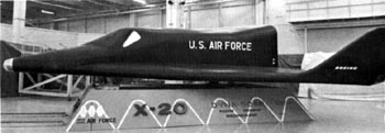

Boeingin 1989 laatima TSTO perustunee tähän aika läheisesti;
http://www.buran.ru/htm/molniya3.htm
Tosin täällä sanotaan Mig-105-11 olleen kopio jenkkien DYNASOAR projektista.
http://en.wikipedia.org/wiki/Mikoyan-Gurevich_MiG-105
Dynasoar;
