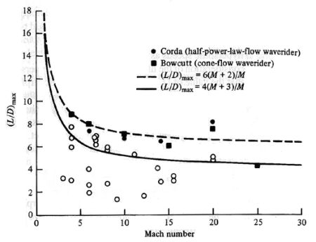

Kannattaa noiden dimensiottomien kertoimien kohdalla myös huomioida, että ne riippuvat myös nopeudesta. Lisäksi suurilla nopeuksilla tulee mukaan myös kaikenlaisia mielenkiintoisia fysikaalisia ilmiöitä, jotka tulee huomioida aluksen suunnittelussa ja suorituskykyä määritettäessä. Kun puhutaan lentämisestä kaksinumeroisilla Machin luvuilla, kannattaa huomioida vaikkapa tällainen:
http://www.aerospaceweb.org/design/waverider/figures/fig12.jpg
