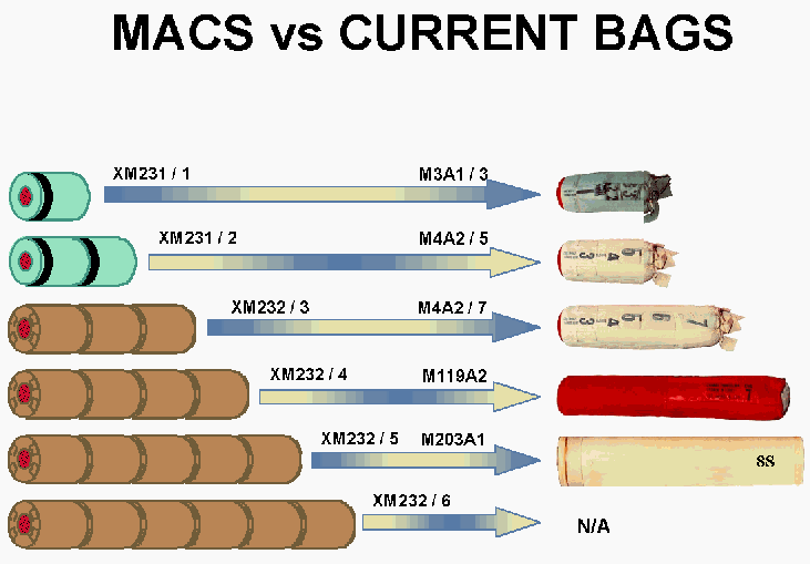

Ja hommata uudet 155 kaliberin panokset, sillä Archerin modulipanosjärjestelmä (eli Archerin panos koostuu keskenään samanlaisista osapanoksista) ei käy nykytykkeihin eikä päinvastoin. Ei mikään pikkujuttu, sillä panos on laukauksen (siis kranaatti + kaikki muu mitä tarvitaan) kallein osa.
Voitko selittää tämän eron vielä tarkemmin?
Eikös kenttätykkeihinkin nakella sisään X kpl keskenään samanlaisia ruutipusseja?

Internetti ja @Old Boy sanoo että käytetään moduulipanoksia.
The howitzer can use NATO modular charges or Bofors Uniflex 2 modular charges.

Eivät ne useimmiten keskenään samanlaisia ole, mallina 155 K 83 täyssarjapanos; jokainen on erilainen:
Edelleen tämä epäselvä.
Asiasta mitään tietämättömän silmään edelleen ihmetyttää miksi noita ei voisi käyttää ristiin?
@Passi oli kaivanut Wikipediasta tämän.
Tuo vaikuttaisi siltä, että niitä voi käyttää ristiin?
Olettaen että tuo NATO modular charges on se, mitä nykytykit muuten käyttää?
Se nato juttu on kaiketi joku standardi,siis modulaaristen panosten.
Modular Artillery Charge System
Onhan se nyt aivan loogista että automaatti lataaja toimii tuollaisten "moduulien" kanssa kuin pussien!
Modulipanos on pitkän kehitystyön tulos. Kun 155 K83 suunniteltiin ei sellaisista ollut vielä tietoa. Eikä meillä siis ole näitä NATOnkaan käyttämiä panoksia ennestään vaan edessä olisi hankkia uusia, kuten kirjoitin. Automaattilataaja tarvii samanlaisia panoksia joita se osaa mättää kulloinkin tarvittavan määrän ihmistä nopeammin. Mutta Archerkaan ei NATO-panoksia käyttäessään pääse samaan kun omilla
vartavasten sille suunnitelluilla paukuilla. Pienimmät NATOn sarjapanokset ovat erilaisia, kuten edelläolevasta kuvasta käy ilmi.
Edelleen ihmetyttää. Miksi 155 K83 ei voi laittaa noita moduulipanoksia?
