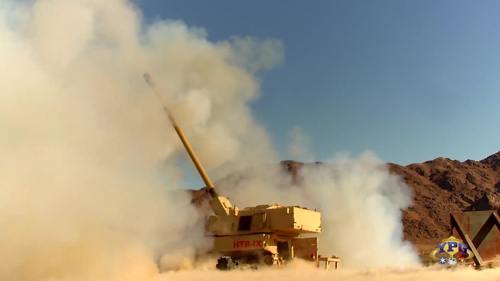

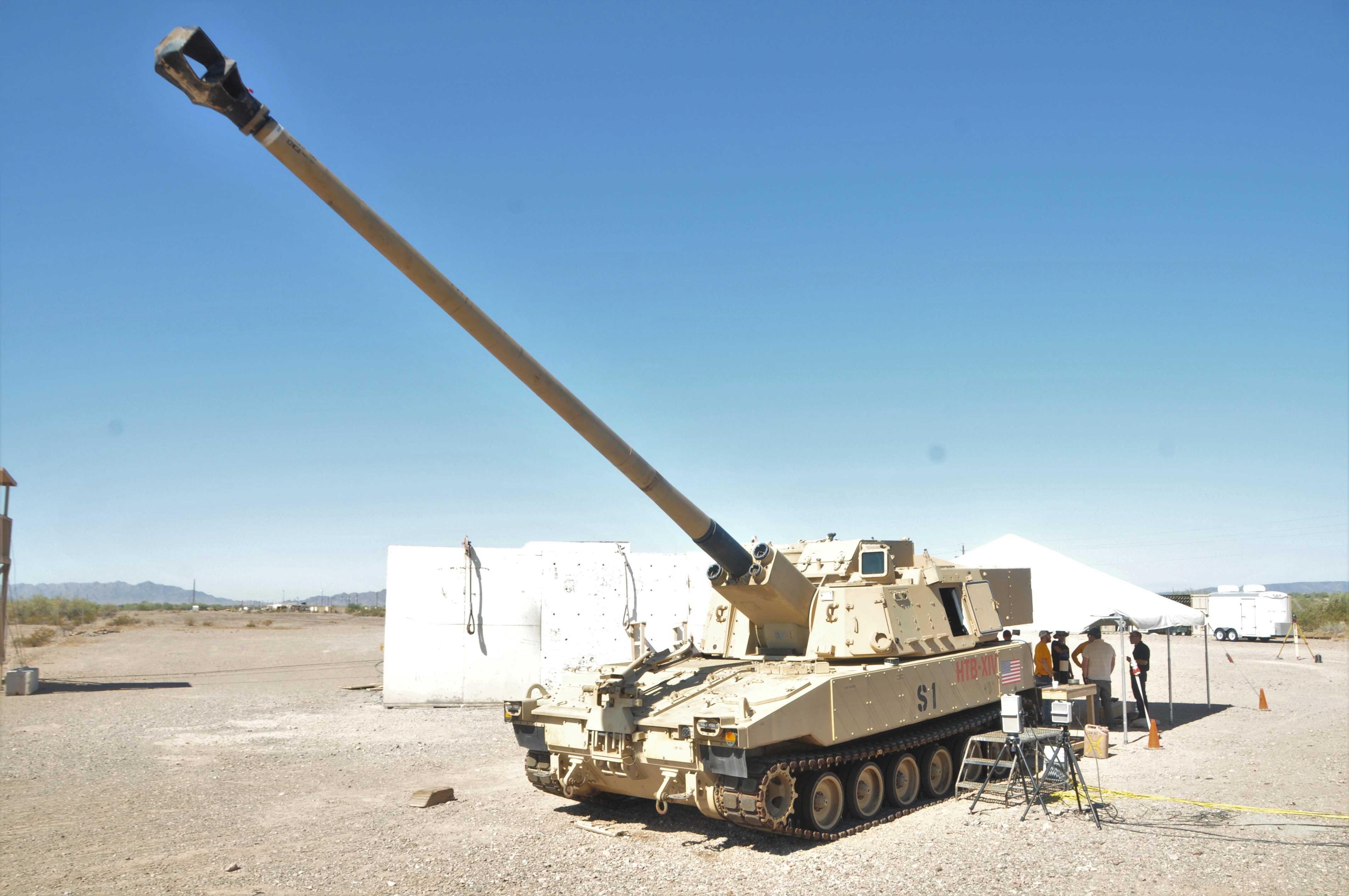

Tässä mielenkiintoinen pointti jos yksi kolmesta osuu
Kolmesta ammutusta 155 millimetrin M982 Excalibur -tykistöammuksesta yksi osui kohteeseensa.
Toi tekniikan maailman artikkeli oli taas sellanen mitä ei tarttisi linkittää, kun se ei oikeasti tuo mitään lisäarvoa. Alkuperäinen artikkeli mistä tiedot oli otettu on tässä https://www.defensenews.com/land/20...nnon-gets-direct-hit-on-target-43-miles-away/
Siellä mainitaan että ensimmäinen laukaus jäi lyhyeksi hyvin suuren ("very high") vastatuulen takia, toisessa oli tekninen vika ja kolmas ilmeisesti videolla joka löytyy linkistä alta. Kyseessä on aseen ja laukausyhdistelmän (erityisesti panos) ensimmäisiä testiammuntoja, ei siis missään nimessä olla lähelläkään operatiivistä kykyä. Jos kaikki kolme ammuttiin samaan maaliin eli noin 70 km etäisyydelle on selvää että jos on vähänkään vastatuulta ei kranaatti välttämättä kanna maaliin asti, samaa ei tapahdu lyhyemmillä etäisyyksillä. Teknisiä vikoja myös etsitään juuri noilla testiammunnoilla eli mennään tarkoituksella äärirajoille. On siis hyvin erikoista jos tästä ei saa muuta irti kuin että jonkin välineen luotettavuus olisi 30% luokkaa. Ylläoleva linkki löytyi yhdellä klikkauksella!
Tuolta löytyy virallinen video ammunnasta
Täältä löytyy video jossa osuma ilmeisesti ihan tulenjohtajan mittaama maaliin (0:32). Antaa mahdollisesti kuvaa kyseisen a-tarvikkeen tarkkuudesta.
