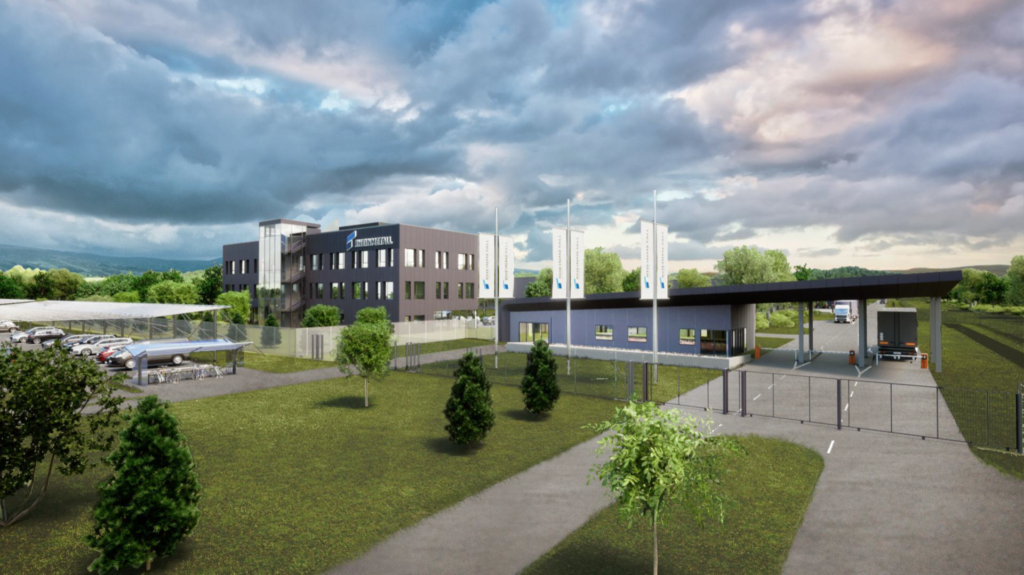

Unkariin on myös tulossa useamman eri kaliiperin ammusvalmistusta Varpalotaan, jutussa mainitaan 35 mm, 120 mm (psv kanuunat) ja 155 mm.
Tulee valmiina olemaan yksi Euroopan suurimmista, 1000-2000 työntekijää ja 400 hehtaaria.
