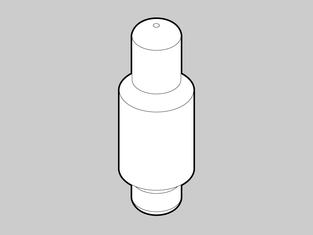

Onko noita vehkeitä yks per iso jalostamo vai useampi?
Ajan takaa sitä, että jos yksi drone osuu ison jalostamon vakuumitislauskolonniin niin onko se automaattisesti koko tuotanto seis vai tulee "vain" vähemmän tuotantoa?
Yleensä 100000 tynnyriä päivässä laitoksessa näyttäisi olevan yksi kumpaakin, jos siis on ollut rahaa investoida molemmat. Joissakin aivan valtavissa laitoksissa voi olla useita linjoja, joissa on nuo yhdistelmät. Olikohan se Tuapse tai Volgograd yksi sellainen, missä oli monia erillisiä tuotantolinjoja.
Mikäli on vain ADU tai Ukraina iskee vain VDU:n pois pelistä niin laitoksella voi vielä tehdä ainakin kerosiinia, polttoöljyä ja dieseliä, ehkä jonkinlaisen määrän bensiiniin kelpaavaa tavaraa ryssälän standardeilla. Saattaa mennä tovi laittaa laitos siihen kuntoon, että tuotanto ilman VDU:a on iskussa siihen volyymiin ja laatuihin mihin niillä pystyy, mutta onnistuu ryssiltäkin.
Mikäli molemmat on isketty pois pelistä niin se on sitten siinä, kaput.
Jos ryssä olisi kyennyt noita itse tekemään niin tuskin se ostaisi niitä lännestä, mutta ei se pysty edes tekemään teräslaatuja joita noihin nykyisin käytetään. Mikäli kasaa vastaavan jostain sellaisesta mitä itse osaavat tehdä niin todennäköisesti korrosio puhkaisee sen alle vuodessa, maksimissaan kahdessa ja tekeminen voi kestää kauemmin kuin sen käyttö.
Edit: tässä esimerkki, että tuolla Syzranissa oli kaksi erikokoista linjaa joista isompi meni sököksi niin pienemmän kapasiteetti on vielä käytössä (n. 30 %).
Suurimmat vakuumitislauskolonnit kykenevät prosessoimaan 155-160.000 barrelia päivässä. Venäjän koko jalostuskapasiteetti oli vuoden 2022 alussa 5 410 000 barrelia päivässä eli koko venäjän kapasiteetti vaatisi vain 34 tälläistä laitetta (+3 koska seisokit)
160.000 barrelia päivässä on valtava määrä. Tällöin kolonni käsittelee 1750 litraa raakaöljyä minuutissa tai 1060 kuutiota tunnissa. Raakabensiiniä syntyy 790 l minuuttivauhtia.
Jalostamon koko prosessi menee kiinni ilman kolonneja.
