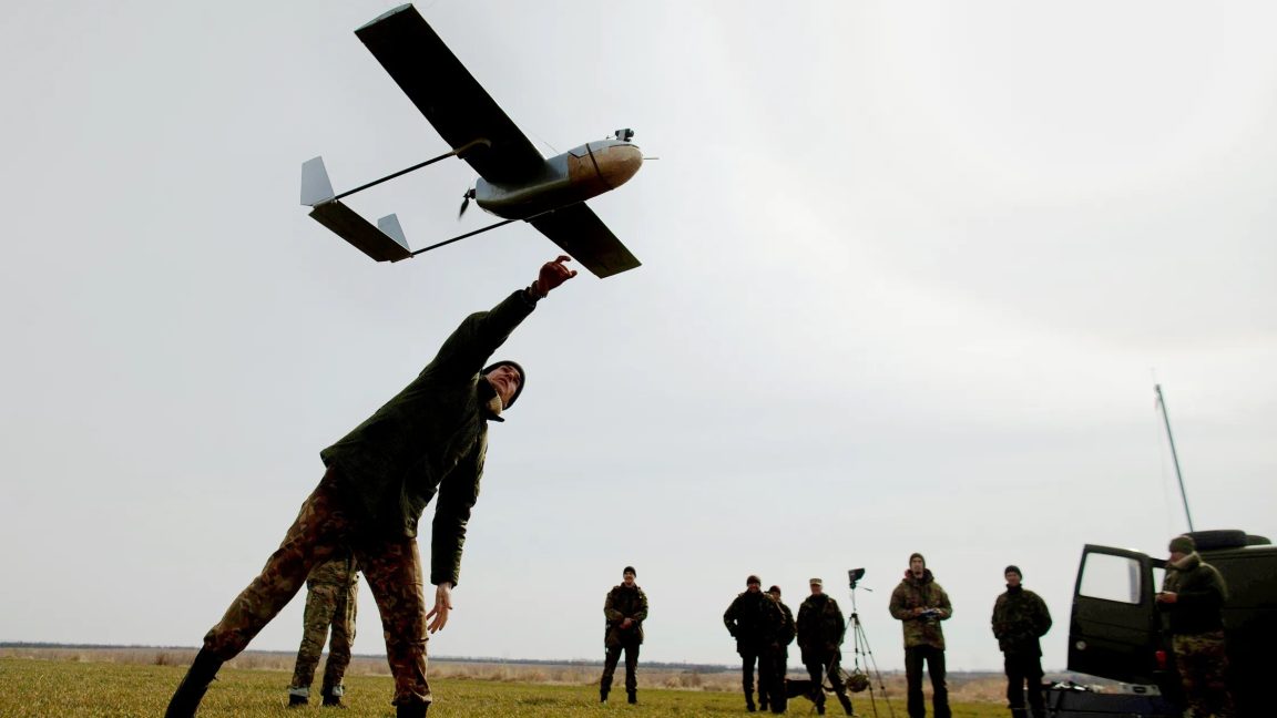

Ihmettelen miksi joillekin kaupallisten dronejen käyttö on tullut niin yllätyksenä. Vuoristo Karabakhin konflikti osoitti että sotavehkeenä ei tarvitse olla kymmenien miljoonien jenkkivehje ja tämä sen että kaupallinen drone kelpaa hyvin tiedusteluun ja tulenjohtoon. Parveilua ei ole näkynyt, mutta ehkä seuraavassa sekin on paikalla, vaanivien dronejen kanssa.
Johtuisiko haavoittuvaisuudesta ElSolle? Muistaaksesi videoita kaapatuista droneista on ollut jo konfliktin hiljaisemman vaiheen ajalta.
