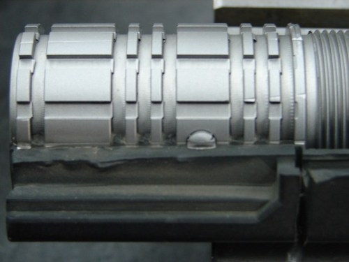

Ilmeisesti tuo G36:n ongelma on se, että sen upperi on muovia teräsinsertein, ja piipusta välittyy lämpöä niiden inserttien läpi muoviin asti joka pehmenee ja muuttaa muotoaan.
G36:n tarkkuusongelman syyksi on todettu MEN:in valmistaman patruunan luodin vaipan materiaali, jossa on liikaa tinaa (jota speksi ei määritellyt tarkasti), jolloin piippuun alkoi sarjatulella kertyä vaippamateriaalia. Asiasta oli juttu jossain tämän vuoden DWJ:ssä.
Tuo aikaisempi artikkeli sanoo, että ammuksia kyllä epäiltiin, mutta nyt kyseessä on uusi tutkimus.
