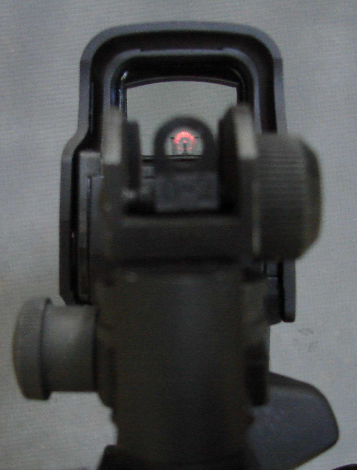

Punapisteen tähtäinlinja pitäis olla sama kuin rautatähtäimellä.... koska jos/kun äimä tai muu punapiste ect optinen "tähystin" lopettaa toimintansa niin takatähystin ylös ja homma jatkuu äimäin läpi tähdäten raudoilla eikä tarvii miettiä mihin kohtaa piipunsuu osoittaa suhteessa tähtäimeen......Suurentava kiikaritähtäin pitäisi saada pikajaloille ehdottomasti.
Eotech`llä tämä onnistuu
Ja samaan pystytään liittämään myös muita leluja
Niinkuin edellä jo sanottiin niin rautatähtäimet ovat samalla tapaa käytössä ja kohdistettuna kuin esim aseen päällä oleva VV.
Ne ovat pikasoljella aseessa kiinni joten se on muutamassa sekunnissa irrottettu jolloin aseeseen jää vain rautatähtäin.

Gerenimon kuvasta senverta, että kun pp on kohdistettu niin on suorastaan häkellyttävän helppoa kohdistella ne rautatähtäimet käyttäen punapistettä apuna, onnistuu siis sisätiloissakin ja homma toimii myös toistenpäin, jos raudat on kohdallaan punapisteen pystyy kohdistelemaan vaikka sisätiloissa. Kokeiltu on.
