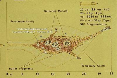

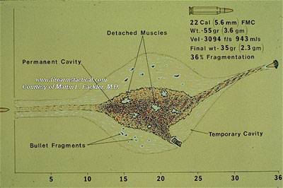

M193 ja M855 haavakanavat:

Tarkemmin tarkasteltuna ilmeisesti FN laittoi huhun siitä liikkeelle, että M855 aiheuttaisi vähemmän vakavia haavakanavia kuin M193.

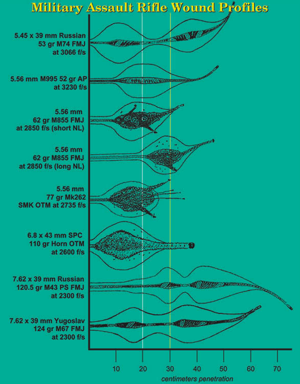

Aika samaltahan nuo tosiaan näyttävät:
Ongelma kuitenkin ilmeisesti M855:ssä on se, että yli 100 metrin matkalla se ei enää sirpaloidu hyvin, koska törmäyksen energia ei ole riittävä siihen.
Kuitenkin se, että M855A1:ssä tarkoituksenmukaisesti haetaan juuri sirpaloitumista, rikkoo ainakin 1899 Haagin sopimusta, tosin USA:han ei sen neljättä julistusta ikinä allekirjoittanut (joka kieltää sirpaloituviksi tarkoitetut luodit), toisin kuin Euroopan maat. Mk262:n kohdallahan sen sirpaloitumistaipumusta jotkut USA:n asevoimien kenraalit perustelivat sillä, että luoti on M855:ttä tarkempi, ja sirpaloitumistaipumus on vain toissijaista - mutta huomauttivat myös, että USA ei allekirjoittanut tuota kohtaa.
Ongelma nimenomaan sirpaloituvien luotien kohdalla on se, että niiden aiheuttamien haavojen kirurginenkin hoito on vaikeaa ja lopputulos huonompi vrt. vain pituussuunnassa pyörivät luodit, joilla saadaan lähes vastaavat haavakanavat, ja vammat pitkäaikaisesti vaikeampia - kummatkin haavoittavat suurin piirtein yhtä paljon huoltoa kuormittavasti, mutta sirpaloituvat aiheuttavat pitkällä aikavälillä turhaa kärsimystä haavoittuneille. Terroristien kohdalla sirpaloituvien käyttäminen lieneekin perusteltua, sillä niillä ehkäistään tulevia iskuja, mutta valtioiden välisessä sodassa ero on lähestulkoon merkityksetön.
Kuten näkyy, täysin sirpaloitumaton itäblokin 5.45x39 ZN6 aiheuttaa suurin piirtein yhtä pahan haavakanavan (ja itse asiassa lyhyemmällä matkalla laajan haavakanavan kuin 5.56x45:t), muttei jätä sirpaleita kudokseen:
Nuo linkkaamasi videot ovat huonoja, eikä niissä näy lopputulosta. Näyttäviä ne toki ovat. Mutta noista näkee laajenemisen ja hetkellisen haavakanavan ehkä jotenkin, mutta ei paljon merkitsevämpää pysyvää haavakanavaa, joka siis on se osa kudoksesta joka on tuhoutunut. Ja tuhoutuneen kudoksen suuri määrä tarkoittaa myös suurta verenvuotoa vaikkapa keskelle rintaa ammuttuna, ja se taas tarkoittaa nopeaa kohteen neutralisointia (taju lähtee nopeammin kun verenpaine laskee eikä happirikasta verta riitä aivoihin).
Alla kuvaa tutkituista haavakanavaista, ja noista huomaa selvästi että fragmentoituvien luotien tapauksessa pysyvä haavakanava on merkittävästi suurempi. Rintaan ammuttuna M855 luodilla on paljon suurempi todennäköisyys vaurioittaa suuria verisuonia etc. kuin venäläisellä 5.45 mm sotilaspatruunan luodilla.
Kuvissa mustattu osa on pysyvää haavakanavaa, vaalea osuus hetkellistä haavakanavaa (joka siis on kudosta joka palaa takaisin paikalleen tuhoutumatta).
